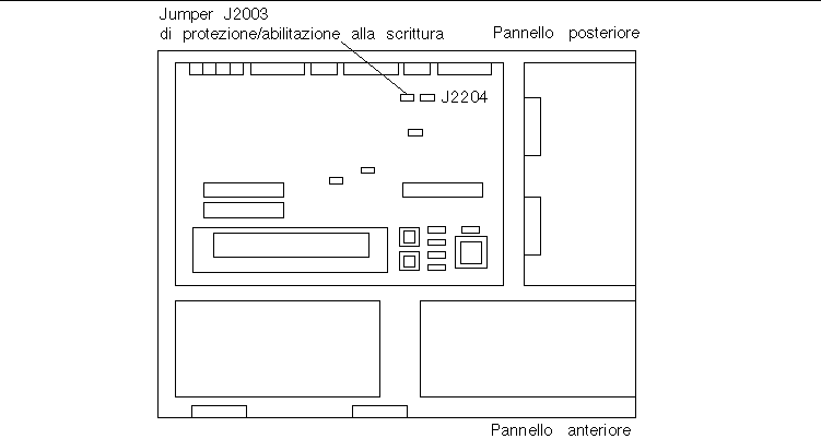

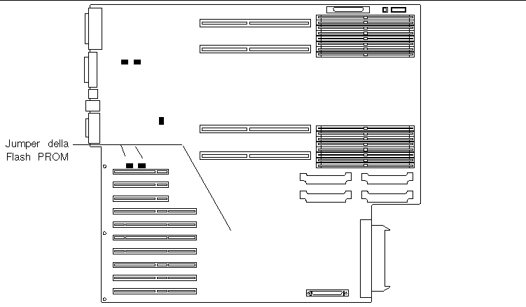

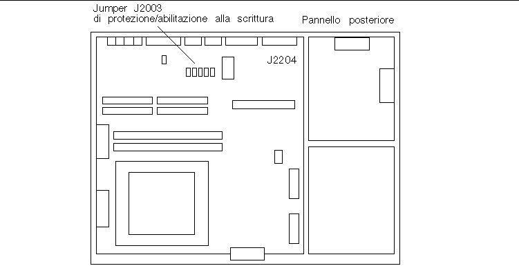

Individuare il jumper J2003 di protezione/abilitazione alla scrittura della Flash PROM sulla scheda madre del sistema:
Per i sistemi Sun Ultra 1, vedere la Figura 4-1.
Per i sistemi Ultra 2, vedere la Figura 4-2.
Rimuovere eventuali schede plug-in che ostruiscano l'accesso al jumper della Flash PROM. Per le istruzioni sulla rimozione della scheda, vedere il manuale di assistenza del proprio sistema.
Usando le pinzette, spostare il jumper J2003 di protezione/abilitazione alla scrittura sui pin 2 e 3 (abilitazione alla scrittura). (Vedere la Figura 4-3). Il pin 1 è contrassegnato da un asterisco vicino al jumper (*).

Nella procedura di aggiornamento della Flash PROM per i sistemi Sun Enterprise 450 e Ultra 450 si presume che il jumper di protezione/abilitazione alla scrittura sia impostato nella posizione predefinita (abilitazione alla scrittura). Per aggiornare la Flash PROM, occorre spostare il jumper di protezione/abilitazione alla scrittura nella posizione di abilitazione alla scrittura.
Sul funzionamento della Flash PROM intervengono tre diversi jumper posti sulla scheda logica principale. La Figura 4-7 mostra la posizione dei jumper e la Tabella 4-6 ne descrive le funzioni.
Tabella 4-6 Impostazioni dei jumper della Flash PROM
per i sistemi Sun Enterprise 450 e Ultra 450|
Jumper |
Jumper sui pin 1 + 2 |
Jumper sui pin 2 + 3 |
Posizione predefinita sui pin |
Segnale controllato |
J3102 |
Flash PROM |
Da non utilizzare |
1 + 2 |
FLASH PROM SEL |
J3103 |
Protetto dalla scrittura |
Abilitato alla scrittura |
2 + 3 |
FLASH PROM PROG ENABLE |
J5501 |
Boot dalla metà superiore |
Boot dalla metà inferiore |
2 + 3 |
XOR LOGIC SET |
Verificare che il jumper di protezione/abilitazione alla scrittura sia sulla posizione di abilitazione alla scrittura, cioè sui pin 2 e 3 (vedere la Figura 4-8). Il pin 1 è contrassegnato da un asterisco vicino al jumper (*).
