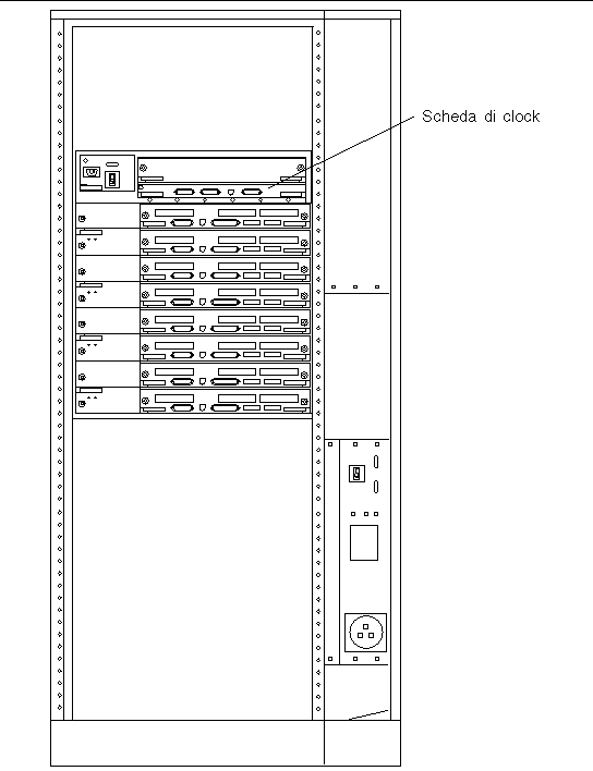

  2. Rimuovere la scheda di clock dal sistema (vedere la Figura 5-2).
    Figura 5-2 Vista posteriore del sistema Sun Enterprise 6000
    Graphic
    Nota -
    La Figura 5-2 mostra un sistema a 16 slot. Questi sistemi sono disponibili anche in configurazioni a 4, 5 e 8 slot.

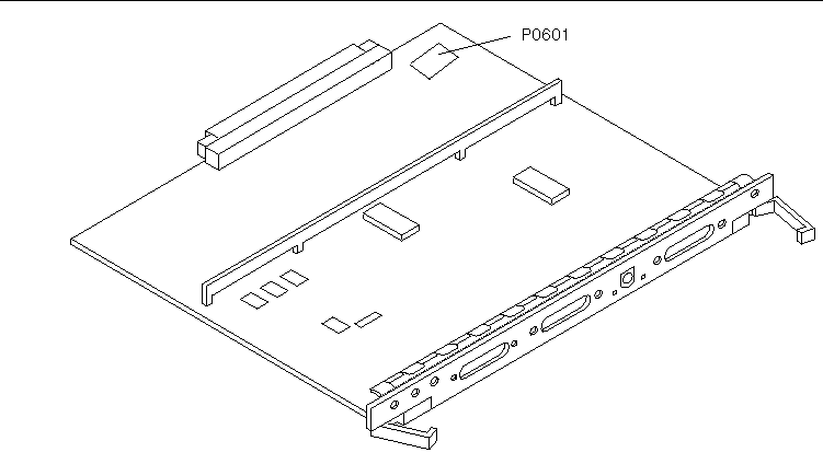

  3. Individuare la posizione del jumper P0601 (Figura 5-3) sulla scheda di clock.
    Figura 5-3 Posizione del jumper P0601 sulla scheda di clock
    Graphic
  4. Inserire il jumper P0601 sulla scheda di clock.
