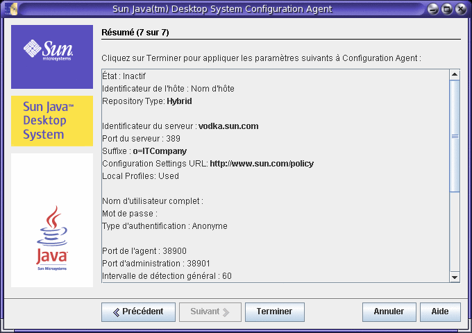

L'assistant de configuration intègre une interface graphique utilisateur qui vous guide au cours de la définition des paramètres requis de Configuration Agent. Un écran d'aide est disponible pour chaque page de l'assistant. Vous pouvez lancer l'assistant en tant que superutilisateur (root) par le biais du script /usr/bin/apoc-config.
Vous pouvez également démarrer l'assistant sans lancer l'interface graphique. Par exemple, exécutez /usr/bin/apoc-config -nodisplay pour démarrer l'assistant en mode console.
Les clés du fichier de propriétés associées sont indiquées entre parenthèses, le cas échéant.

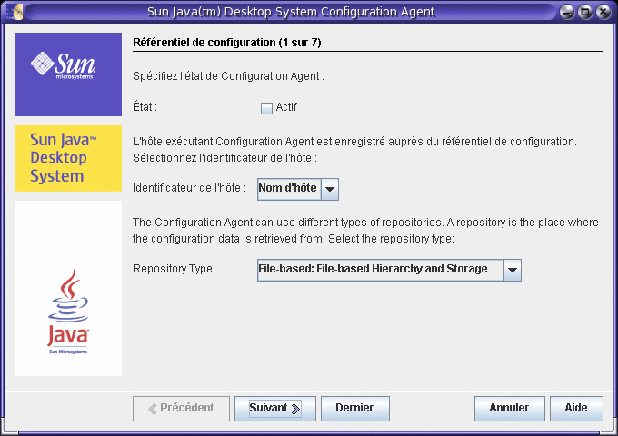

État : état de Configuration Agent. La case à cocher peut être utilisée pour activer ou désactiver Configuration Agent. Pour pouvoir utiliser le référentiel de configuration, Configuration Agent doit être actif. L'activation inclut automatiquement l'enregistrement nécessaire à la fonction de gestion de service ( smf(5) ) sous Solaris.
Identificateur de l'hôte (HostIdentifierType) : peut être de type “NomHôte”: ou “AdresseIP”. Lorsque vous recherchez des informations sur la stratégie d'un hôte particulier, Configuration Agent identifie l'hôte actuel par son nom ou par l'adresse IP. Choisissez la valeur correcte en fonction de la manière dont votre hôte est identifié dans le champ Type de référentiel sélectionné.
Type de référentiel : servez-vous de ce paramètre pour indiquer à Configuration Agent si la hiérarchie de votre organisation et les données de configuration sont définies selon un stockage LDAP ou un stockage fichier ou encore selon une combinaison de ces deux types.
Pour activer ou désactiver manuellement Configuration Agent, connectez-vous en tant que root et tapez la commande /usr/lib/apoc/apocd enable ou /usr/lib/apoc/apocd disable, respectivement.

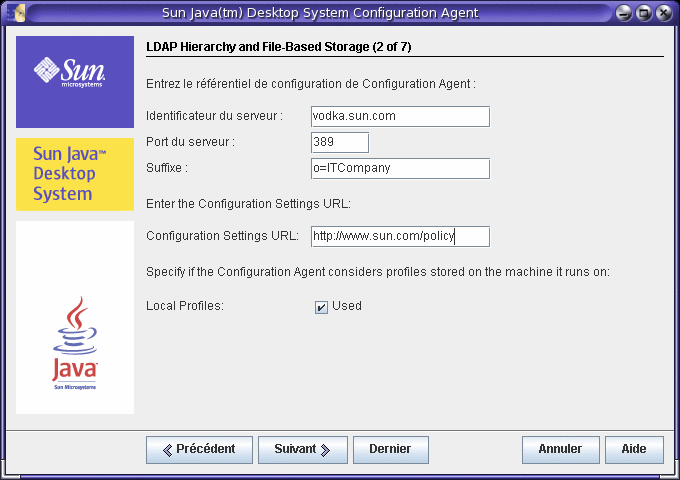

L'écran tel qu'il est illustré à la Figure 3–2 peut varier selon le type de référentiel choisi à l'écran précédent. Les champs Identificateur du serveur, Port du serveur et Suffixe doivent être remplis si un référentiel de type LDAP ou hybride est choisi. Vous devez remplir le champ URL des paramètres de configuration si le type est fichier ou hybride.
Identificateur du serveur : nom d'hôte du serveur LDAP.
Port du serveur : numéro de port du serveur LDAP.
Suffixe : DN de base du référentiel LDAP.
URL des paramètres de configuration : URL spécifiant l'emplacement du référentiel fichier.
Une liste des URL peut être utilisée pour spécifier les référentiels de secours au cas où la connexion au premier URL échoue. La liste se compose d'un ou plusieurs URL séparés par des espace, au format fichier://<chemind'accès> , http://<hôte>:<port>/<chemind'accès> ou https://<hôte>:<port>/<chemind'accès>. Pour plus d'informations, voir Annexe A, Paramètres de configuration .
L'agent essaie d'abord d'accéder au serveur LDAP à l'aide d'une connexion SSL. S'il échoue, l'agent tente d'établir une connexion SSL standard.
Pour que la connexion SSL soit établie, le certificat adéquat doit figurer dans le keystore de l'environnement d'exécution Java. Ce keystore, pour un JRE standard, se trouve dans le <répertoire d'installation>/lib/security/cacerts et pour un JDK standard dans le <répertoire d'installation>/jre/lib/security/cacerts. Le certificat de l'autorité de certification ou du serveur LDAP doit être ajouté à ce magasin à l'aide de la commande keytool -import -file <fichier de certificat> -keystore <emplacement du fichier cacerts>. Le mot de passe par défaut pour ce keystore est changeit.

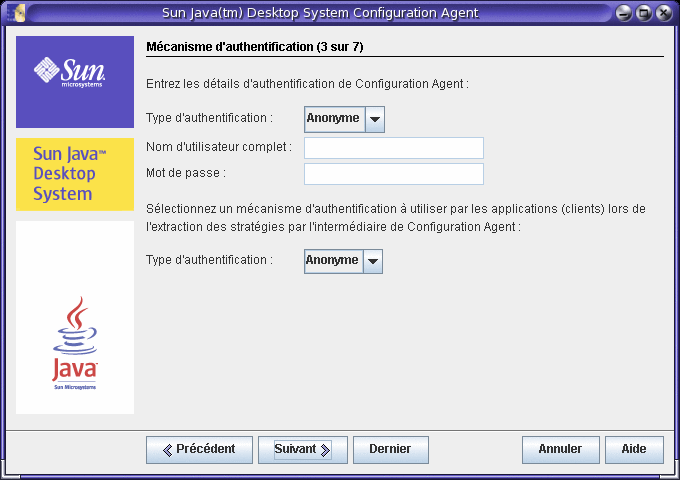

Type d'authentification de Configuration Agent : peut être “Anonyme” ou “Simple”. Si vous sélectionnez “Anonyme”, les champs Nom d'utilisateur complet et Mot de passe sont automatiquement désactivés.
Nom d'utilisateur complet (AuthDn) : DN complet d'un utilisateur ayant des droits d'accès en lecture et en recherche dans le référentiel.
Mot de passe (Password) : mot de passe d'un utilisateur LDAP enregistré.
Si l'accès anonyme est activé dans le répertoire, les paramètres Nom d'utilisateur complet et Mot de passe peuvent rester vierges.
Type d'authentification pour les applications (AuthType) : peut être “Anonyme” ou “GSSAPI”, selon le mode d'authentification des utilisateurs employé par le serveur LDAP.

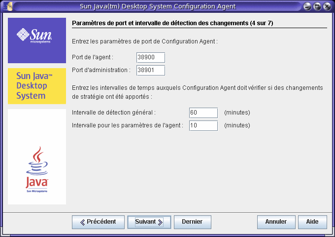

Configuration Agent utilise deux ports :
Port de l'agent (DaemonPort) : utilisé par l'agent pour communiquer avec les applications clientes (la valeur par défaut est 38900).
Port d'administration (DaemonAdminPort) : utilisé par le contrôleur de l'agent, apocd, pour communiquer avec l'agent (la valeur par défaut est 38901).
Configuration Agent recherche régulièrement les changements apportés aux données de configuration en utilisant deux intervalles :
Intervalle de détection général (ChangeDetectionInterval) : intervalle (en minutes) entre les cycles de détection des changements des données de configuration des applications (ou clients) de bureau.
Si vous indiquez la valeur -1, la détection des changements est désactivée.
Intervalle pour les paramètres de l'agent (DaemonChangeDetectionInterval) : intervalle en minutes entre les cycles de détection des changements des paramètres de configuration propres à l'agent.
Vous pouvez utiliser l'intervalle de détection général pour affiner la propagation des modifications des données de configuration distantes sur les applications côté client. La valeur entrée pour ce paramètre correspond à la durée maximum (en minutes) qui s'écoule avant que les modifications apportées à distance ne se reflètent dans les applications clientes.
Si vous indiquez des valeurs peu élevées, l'activité de Configuration Agent et du serveur LDAP est augmentée. Vous devez donc ajuster avec précaution la valeur de ces paramètres. Par exemple, dans une phase de déploiement initial, vous pouvez définir une valeur égale à une minute de manière à pouvoir tester l'impact de la configuration distante sur les applications clientes. Une fois le test terminé, rétablissez la valeur initiale du paramètre.

Par défaut, Configuration Agent est désactivé et n'est pas configuré. Pour utiliser Configuration Agent, vous devez lui appliquer, au moins, la configuration minimale et l'activer. À la suite de ces opérations, vos applications clientes de bureau utiliseront automatiquement la stratégie indiquée dès que vous les relancez.
Pour configurer correctement Configuration Agent, servez-vous de son assistant. Vous pouvez lancer l'assistant en exécutant (en tant qu'utilisateur root) la commande /usr/bin/apoc-config. L'assistant vous guide tout au long de la procédure de configuration de l'agent. Dans la plupart des cas, la seule information à indiquer obligatoirement concerne l'emplacement de votre référentiel de stratégie.
Il est possible également de configurer Configuration Agent en modifiant manuellement les fichiers de configuration. Notez que cette solution n'est pas recommandée car il est très facile de configurer l'agent de manière non appropriée. De plus, l'assistant de Configuration Agent propose une option supplémentaire qui permet de déterminer si une modification de configuration donnée requiert le redémarrage ou le rechargment de l'agent.
Vous disposez de trois moyens différents pour activer l'agent :
Dans l'assistant de Configuration Agent ( /usr/bin/apoc-config ), définissez l'état de l'agent sur Actif.
