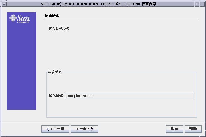

    图 6–8 “缺省电子邮件域”页面
    屏幕捕获;文本字段显示第 11 步中所指定的值。
  13. 执行以下操作:
    • 在“输入电子邮件域”文本字段中,键入 examplecorp.com。
    单击“下一步”。将显示“缺省电子邮件域的组织 DN”页面。
    图 6–9 “缺省电子邮件域的组织 DN”页面
    屏幕捕获;“输入电子邮件域”文本字段显示 evaluation_domain,如文本中所述。

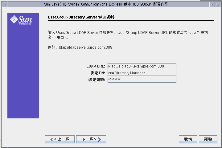

    将显示“User/Group Directory Server 详细资料”页面。
    图 6–21 “User/Group Directory Server 详细资料”页面
    屏幕捕获;文本字段显示第 10 步中所述的电子邮件地址。
  13. 执行以下操作:
    • 在 "LDAP URL" 文本字段中,确认默认值为 ldap://evaluation_host:389。
    • 在“绑定 DN”文本字段中,确认默认值为 cn=Directory Manager。Directory 和 Manager 之间必须有一个空格。
    • 在“绑定密码”文本字段中,键入 password。

    单击“下一步”。将显示“缺省域名”页面。
    图 6–22 “缺省域名”页面
  15. 在“输入域名”文本字段中,键入 examplecorp.com。

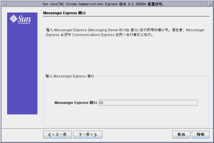

    单击“下一步”。将显示“Messenger Express 端口”页面。
    图 6–24 “Messenger Express 端口”页面
  17. 执行以下操作:
    • 在“Messenger Express 端口”文本字段中,键入 88。

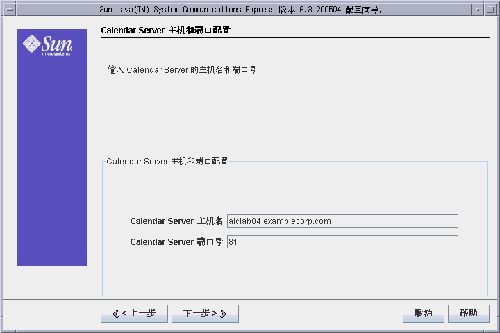

    单击“下一步”。将显示“Calendar Server 主机和端口配置”页面。
    图 6–25 “Calendar Server 主机和端口配置”页面
  18. 键入下列值:
    • 在“Calendar Server 主机名”文本字段中,确认默认值为您的 evaluation_host 的名称。
    • 在“Calendar Server 端口号”文本字段中,键入 89。

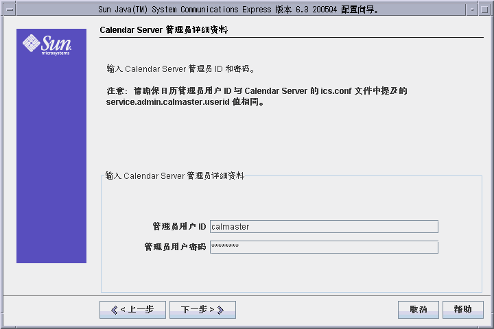

    单击“下一步”。将显示“Calendar Server 管理员详细资料”页面。
    图 6–26 “Calendar Server 管理员详细资料”页面
  19. 执行以下操作:
    • 在“管理员用户 ID”文本字段中,确认默认值为 calmaster。
    • 在“管理员用户密码”文本字段中,键入 password。
