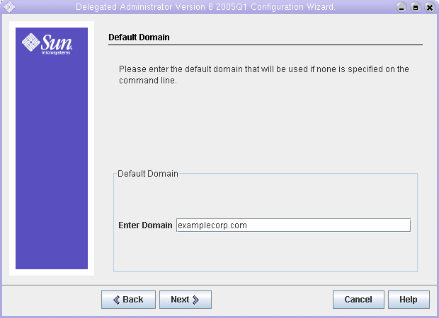

    按 [Next]。顯示 [Default Domain] 頁。
    圖 7–2 [Default Domain] 頁面
    顯示 [Enter Domain] 文字欄位中的值為 examplecorp.com 的螢幕擷取。
  8. 在 [Enter Domain] 文字欄位中,鍵入 examplecorp.com。
    按 [Next]。顯示 [Default SSL Port for Delegated Administration Client] 頁面。

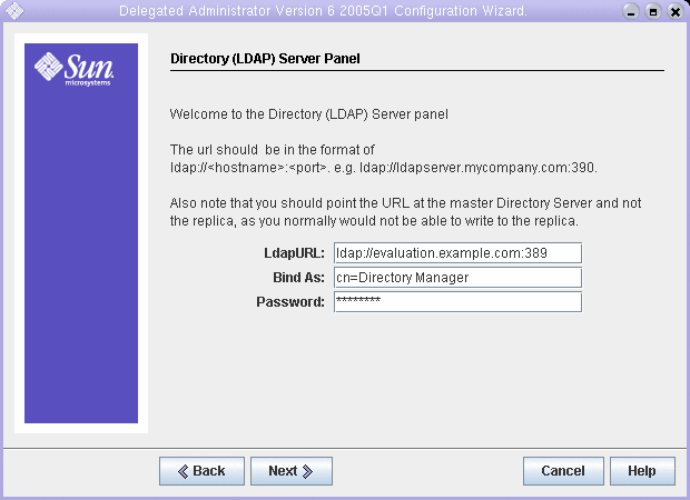

    按 [Next]。顯示 Directory (LDAP) Server Panel 頁。
    圖 7–3 [Directory (LDAP) Server Panel] 頁面
    螢幕擷取
  15. 執行下列作業以指定 Directory Server 預設實例:
    • 在 [LdapURL] 文字欄位中,接受預設值 ldap://evaluation_host:389。
    • 在 [Bind As] 文字欄位中,接受預設值 cn=Directory Manager。Directory 和 Manager 之間必須有空格。
    • 在 [Password] 文字欄位中,鍵入 password。

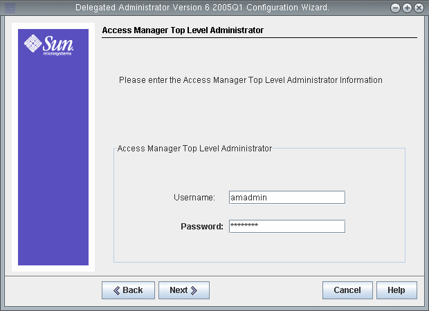

    按 [Next]。顯示 [Access Manager Top Level Administrator] 頁面。
    圖 7–4 [Access Manager Top Level Administrator] 頁面
    螢幕擷取
  16. 執行下列作業以確定 Access Manager 實例的頂層管理員:
    • 在 [User Name] 文字欄位中,接受預設值 amadmin。

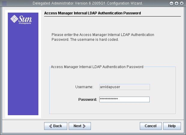

    按 [Next]。顯示 [Access Manager Internal LDAP Authentication Password] 頁面。
    圖 7–5 [Access Manager Internal LDAP Authentication Password] 頁面
    顯示 [password] 文字欄位中的值為 ldappassword 的螢幕擷取。
  17. 執行下列作業以指定 Access Manager 實例的內部使用者:
    • 在 [Username] 文字欄位中,接受預設值 amldapuser。
    • 在 [Password] 文字欄位中,鍵入 ldappassword。
    按 [Next]。顯示 [Organization DN for the Default Domain] 頁面。

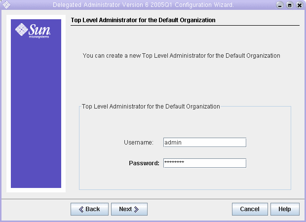

    按 [Next]。顯示 [Top Level Administrator for the Default Organization] 頁。
    圖 7–6 [Top Level Administrator for the Default Organization] 頁面
    螢幕擷取
  19. 執行下列作業以建立 Delegated Administrator 公用程式的頂層管理員:
    • 接受預設的管理使用者 ID。
    • 鍵入管理密碼 password。
      按 [Next]。顯示 [Service Package and Organization Sample] 頁面。
