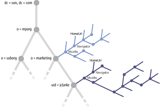

세 번째 트리는 구성 정책 트리로서, 구성 설정을 편리하게 탐색하고 편집하도록 구성하는 데 사용됩니다. 이 계층 구조의 첫 수준은 일반적으로 응용 프로그램이고, 후속 수준은 해당 응용 프로그램의 다양한 구성 요소나 모듈(및 하위 구성 요소나 하위 모듈)에 일치하며, 마지막 수준은 실제 구성 설정입니다. 비슷한 구성을 StarSuiteTM 또는 MozillaTM의 설정과 같이 여러 설정을 처리하는 다수의 구성 시스템에서 볼 수 있습니다. 예를 들어, HomeUrl 설정은 기본 설정 대화 상자의 Mozilla/Navigator/HomeUrl에서 찾을 수 있습니다.
구성 정책은 조직 또는 도메인 구조의 모든 요소에 할당됨으로써 두 개의 "트리의 트리"가 되는데, 여기서 하나는 정책 트리를 포함한 조직 트리가 되고 다른 하나는 정책 트리를 포함한 도메인 트리가 됩니다. 그림 1–1은 이 구조를 그래픽으로 표현한 것입니다.

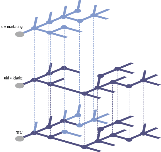

특정 엔티티의 구성 설정은 해당 엔티티에 적용 가능한 모든 구성 정책을 병합하여 만들어집니다. 여기에는 엔티티 자체의 구성 정책과 상위 엔티티의 구성 정책이 모두 포함됩니다. 예를 들어, 특정 사용자에 대한 설정은 해당 사용자에게 지정된 정책은 물론 이 사용자가 속한 조직에 지정된 정책까지 모두 고려합니다. 병합 작업은 상속으로 이루어집니다. 즉, 사용자는 조직 구조의 상위 수준에서 지정된 설정을 상속하여 사용자 수준에서 해당 사용자에게 지정된 정책에 따라 수정할 수 있습니다. 이 프로세스는 그림 1–2에 설명되어 있으며, 이 그림은 "마케팅" 조직의 설정이 그 구성원 중 한 명인 사용자 "jclarke"에 어떻게 상속되는지와 "jclarke"의 정책이 이렇게 상속된 일부 설정을 어떻게 무시하는지를 보여줍니다.

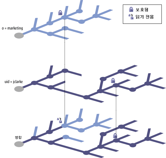

계층 구조의 하위 수준에서 상속된 설정을 무시하지 못하도록 하려면 정책의 일부 요소를 보호할 수 있습니다. 이렇게 함으로써 관리자는 데스크탑에서 실행하는 관리되는 응용 프로그램이나 후속 정책에서 수정할 수 없는 필수 설정을 정의할 수 있습니다. 이 프로세스는 그림 1–3에 설명되어 있으며, 이 그림은 "마케팅" 조직과 관련된 설정을 보호하여 사용자 "jclarke"의 정책에 지정된 값을 무시하고 데스크탑 응용 프로그램에 사용할 읽기 전용 값을 노출시키는 결과를 보여줍니다.
