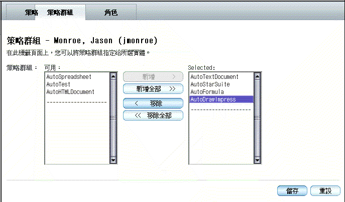

![[策略群組] 標籤頁面 [策略群組] 標籤頁面](../images/policy_groups_tab_page.gif)
如果已在導航窗格中選取一個實體,則內容窗格包含 [策略群組] 標籤頁面。它允許管理員將策略群組增加至選取的實體或從選取的實體移除。
左側清單包含目前未指定給實體的可用策略群組。右側清單包含目前已指定給實體的策略群組。透過選取一個或多個項目,管理員可以在實體中新增或移除策略群組。
從要從實體中移除的 [已選取] 清單中選取一個或多個策略群組。
按一下 [移除] 按鈕以移除選取的策略群組。
按一下 [儲存] 以將策略群組永久性移除。
您還可以按一下 [全部增加] 和 [全部移除] 按鈕,以將所有策略群組增加至選取的實體,或從選取的實體中移除所有策略群組。

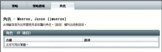

![[角色] 標籤頁面 [角色] 標籤頁面](../images/roles_tab_page.gif)
如果已在導航窗格中選取類型為「使用者」的實體,則內容窗格包含 [角色] 標籤頁面。[角色] 標籤頁面列出所選使用者為其所屬成員的所有角色。
此頁面有 [名稱] 和 [路徑] 兩欄。[名稱] 包含角色的名稱,[路徑] 包含角色的絕對路徑。
