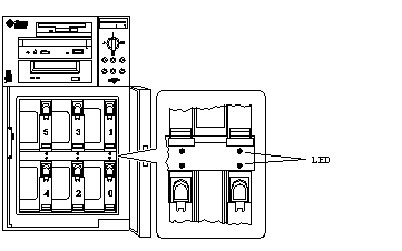

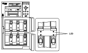

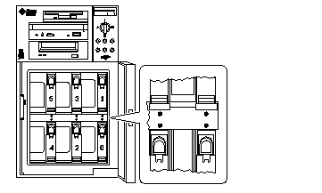

Sun Enterprise 250 サーバーの内蔵ディスクアレイは、UltraSCSI ディスクドライブを 6 台まで収容することができます。図 2–1 は、システムの 6 つの内蔵ドライブスロットを示します。ドライブスロットには、0 〜 5 の番号が割り当てられています。新しいディスクドライブ用に使用することができるスロットを選択してください。
