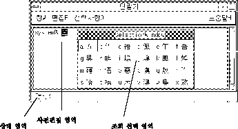

응용프로그램 부속 창의 세 가지 분리된 영역이 문자를 입력할 때 사용됩니다. 일반적으로 이러한 영역은 다음과 같이 표시되고 명명되며 사용됩니다.
사전 편집 영역—반전 표시된(역상) 엔트리 표시
상태 영역—좌측 하단 모서리의 입력 변환 모드 표시
조회 선택 영역—다중 문자 또는 단어 선택을 표시하는 팝업
사전 편집 영역은 문자를 입력하거나 변환할 때 문자를 표시하는 반전 표시된 역상입니다. 이 영역에는 문자가 응용프로그램에 입력되기 전, 즉, 응용프로그램에 있는 텍스트 블록으로 들어가기 전에 형성된 문자가 저장됩니다.
상태 영역은 현재 입력 변환 모드를 표시합니다. 다음 절에서 설명한 것처럼 여러 모드를 사용할 수 있습니다.
또한 조회 선택 영역은 사전 편집 영역에서 문자를 변환할 때 사용할 수 있는 다중 한자나 특수 문자 선택을 표시하는 팝업입니다.

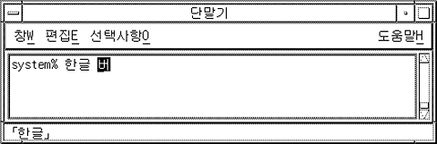

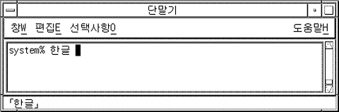

한글 입력 변환이 실행 중이면 키를 적합한 순서로 눌러서 화면상의 사전 편집 영역에 한글 문자를 구성합니다.
앞의 사전 편집 영역에는 아직 실행되지 않은 한글 음절이 다섯 개 있습니다. 즉, 이 음절들은 응용프로그램에 있는 텍스트 블록에 아직 추가되지 않았습니다.

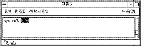

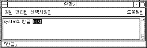

Ctrl-K를 눌러서 이 음절을 응용프로그램에 입력할 수 있습니다. 이 비인쇄 문자는 음절과 함께 입력되지 않습니다. 예를 들어, 다음과 같습니다.

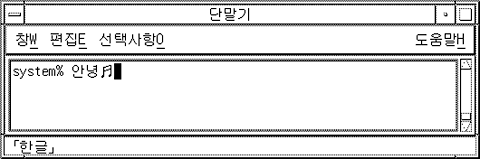

스페이스바, 숫자, 구두점 또는 유효한 한글 문자가 아닌 기타 인쇄 가능한 문자를 입력하여 이러한 음절을 실행할 수 있습니다. Ctrl-K와는 달리 인쇄 가능한 (물음표 같은) 문자는 한글 음절과 함께 입력됩니다. 예를 들어, 다음과 같습니다.

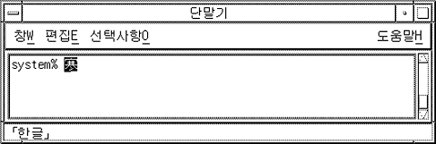

Ctrl-N을 눌러서 한글을 가능한 한자 선택으로 변환하십시오.
Ctrl-N을 반복하여 누르면 한글 문자가 한번에 하나씩 가능한 한자 선택으로 변환됩니다(모든 한자가 나타난 후 원래 한글이 다시 나타날 때까지). Ctrl-P는 이전 선택으로 다시 변환합니다.

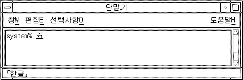

반전 표시된 한자만 선택하고 실행하려면 Ctrl-K를 누르거나 Ctrl-N 또는 Ctrl-P를 제외한 다른 비인쇄 문자를 입력하십시오. 그러면 다음 한글 입력을 위해 방금 입력된 한자 옆에 새로운 사전 편집 영역이 준비됩니다.
한자와 공백, 숫자, 구두점 또는 기타 인쇄 가능한 문자를 입력하려면 문자 키를 누르십시오. 문자 키와 반전 표시된 한자는 둘 다 입력되고, 다음 한글 입력을 위해 방금 입력된 공백, 숫자 등의 옆에 새로운 사전 편집 영역이 준비됩니다.

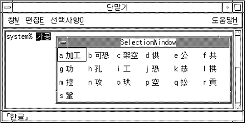

Ctrl-W 또는 키보드의 한자 키를 누르면 한자 선택이 가능한 조회 선택 영역이 표시됩니다.
선택 사항이 더 있을 때 Ctrl-N을 누르면 다음 조회 선택이 표시됩니다. Ctrl-P는 이전 페이지의 선택 사항을 표시합니다.
한자 선택을 선택하고 입력하려면 조회 영역 선택 문자를 입력하십시오.
그러면 선택된 한자(예를 들어, a 선택)가 입력되고, 다음 한글 입력을 위해 새로운 사전 편집 영역이 준비됩니다.

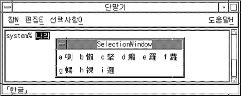

한글 단어를 입력하고 Ctrl-W를 누르면 다음과 같은 화면이 나타납니다.
위의 목록에는 한자 단어의 세 가지 선택 사항과 한글 단어의 마지막 음절만을 변환하는 여러 가지 선택 사항이 있습니다.

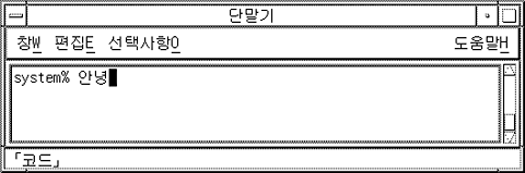

키보드에서 직접 입력할 수 없는 많은 비한글/한자 문자도 한국어 Solaris 운영 환경에서는 입력할 수 있습니다. 이전 절에서 설명한 입력 모드와 매우 유사한 두 가지 입력 모드인 16진수 코드 입력과 조회 선택을 사용할 수 있습니다.
KS C 5601에 있는 16진수 코드를 가진 문자를 다음과 같이 직접 입력할 수 있습니다. KS C 5700 표준은 UTF-8 16진수 코드로 지원됩니다.(다음 예에서는 ko 로켈이 사용됩니다.)
이 지점에서 사용할 수 있는 키는 삭제 키, 문자 a에서 f, 숫자 0에서 9 및 (16진수 모드를 다시 해제하는) Ctrl-X 뿐입니다.
사전 편집 영역에 a2dd와 같이 문자의 16진수 코드의 처음 세 개의 키를 누르십시오.
처음 세 개의 숫자를 입력하면 화면은 다음과 같이 나타납니다.
d를 입력하십시오.
그러면 네 번째 숫자가 입력된 후에 지정된 문자가 표시되고 자동으로 입력됩니다.

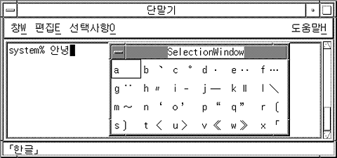

한글 입력 변환이 실행 중이면 Ctrl-J를 눌러서 범주 선택 페이지를 표시하십시오.
범주 문자(다음 예에서는 a)를 입력하여 첫번째 선택 사항 페이지를 표시하십시오.
Ctrl-N을 여섯 번 누르면 다음과 같이 표시됩니다.
k를 눌러서 표시된 문자를 선택/입력하고 한글 입력 모드로 돌아갑니다.

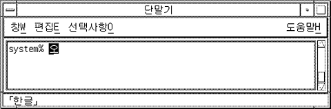

백스페이스 키와 삭제 키는 문자를 삭제합니다. 그러나 사전 편집 영역에서 사용하면 현재 음절의 마지막 문자(자모)만 삭제됩니다. 이번 예와 다음 예는 백스페이스/삭제 작동을 보여줍니다.
삭제하기 전에 한글 입력 모드 사전 편집 영역의 모양에 주의하십시오.
백스페이스 키를 한 번 누르십시오.
입력 내용이 다음과 같이 나타납니다.
백스페이스 키를 다시 한 번 누르십시오.
