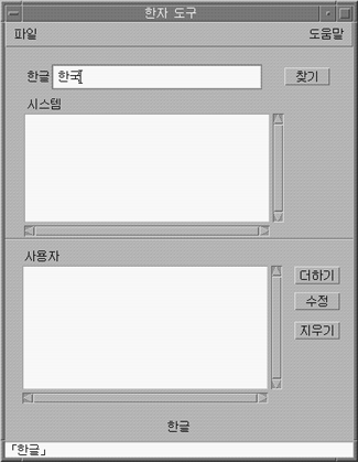

특정 한글 단어와 관련된 한자를 찾으려면 한글 입력 변환을 실행시키고 나서 다음과 같이 진행하십시오.
한글: 영역에 한글 단어를 입력하십시오.
입력 항목은 사전 편집 영역에 반전 표시된 역상으로 나타납니다.
Ctrl-K를 눌러서 항목을 실행하십시오.
다음과 같은 화면이 나타납니다.

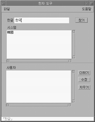

한글: 영역에 올바른 한글 단어를 입력한 뒤 찾기 버튼을 눌러서 한자 도구를 검색하도록 하십시오.
그러면 다음과 같은 화면이 나타납니다.
상태 영역 아래의 행은 사용자 사전과 시스템 사전의 단어 개수를 나타냅니다.

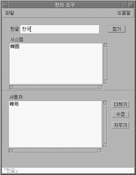

주 화면의 더하기 버튼을 누르면 추가/수정 대화 상자가 나타납니다.
추가/수정 대화 상자에 새로운 단어를 입력하거나 기존 단어를 변경하고 사전에 추가하려는 한자 단어와 관련된 한글 단어를 입력하십시오(Ctrl-K).
한자 영역에서 사전에 추가하려는 한글 단어와 관련된 한자 단어를 입력하십시오.
한자로 변환에서 설명한 것과 같은 (문자별) 방식을 사용하십시오.
추가 버튼을 누르십시오.
다음과 같은 화면이 나타납니다.
상태 영역 아래의 행은 단어가 사용자 사전에 추가되었다는 것을 나타냅니다. (사용자 사전만 변경됩니다. 시스템 사전은 읽기 전용입니다).
