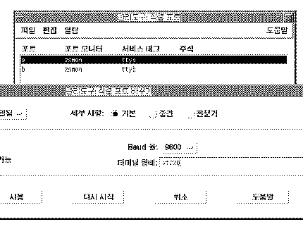

  3. 직렬 포트 아이콘을 선택하십시오.
  1. 직렬 포트 메뉴에서 편집을 선택하십시오.
    직렬 포트: 서비스 수정 부속 메뉴가 나타납니다.
  2. 관리 도구에서: 서비스 수정 부속 메뉴에서 서비스 사용 가능, 전송 속도 9600을 선택하고 터미널 유형을 입력하십시오.
    Graphic

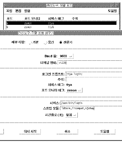

  3. 전문가 옵션에서 “utmp 입력 항목 작성”을 선택하고 스트림 모듈 항목에 적절한 모듈을 입력하십시오.
    스트림 모듈 항목에 kpack을 추가하여 한국어 Solaris 운영 환경에 KS C 5601-1987 버전의 조합 코드를 지원하는 터미널을 설치하십시오.
    스트림 모듈 항목에 kjohap를 추가하여 한국어 Solaris 운영 환경에 KS C 5601-1992 버전의 조합 코드를 지원하는 터미널을 설치하십시오.
