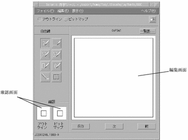

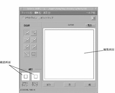

「Solaris 外字ツール」は、次の 3 つのウィンドウで構成されています。各ウィンドウのメニューについては、各機能の説明を参照してください。

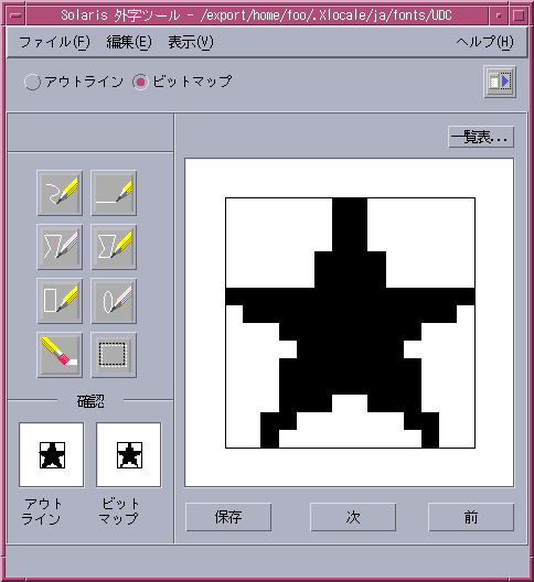

ユーザー定義文字を編集する画面です。

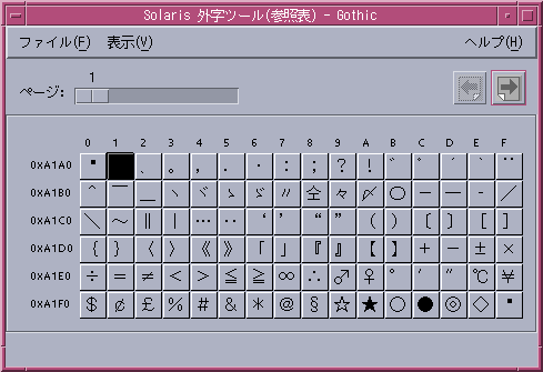

ユーザー定義文字を作成するときに参考にする文字を表示する画面です。「表示」メニューから「参照」を選択すると、編集画面の右側に表示されます。ツールバーの右端にあるボタンを押しても、同じことができます。
左側にアウトラインの文字、右側にビットマップの文字を表示します。

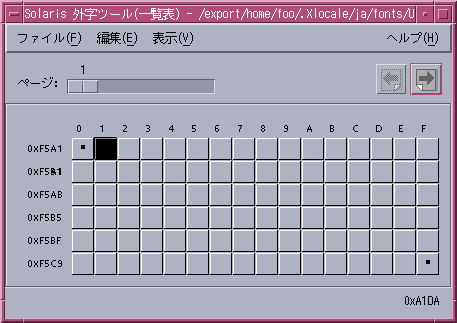

「一覧表...」ボタンを選択すると、現在登録しているユーザー定義文字が表示されます。
参照画面を表示したあと、「参照表...」ボタンを選択すると、このウィンドウが開きます。ユーザー定義文字を編集する際、他の文字を参考にするために使用します。

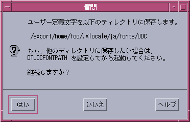

ユーザー定義文字を保存するディレクトリが存在しない場合は、起動時に次のダイアログが表示されます。
「Solaris 外字ツール」の機能について説明します。
「Solaris 外字ツール」の起動時に表示されます。
文字エディタのウィンドウタイトルには、ユーザー定義文字を読み込んだ場合はその保存ディレクトリ名が表示されます。また、フォントファイルを読み込んだ場合はファイル名が表示されます。

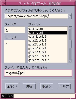

別名保存...
編集した結果を別のフォントファイル名で保存する場合に利用します。ユーザー定義文字を読み込んだ場合は選択できません。次のいずれかの拡張子を指定する必要があります。
BDF 形式のフォントとして保存する場合 .bdf
PCF 形式のフォントとして保存する場合 .pcf

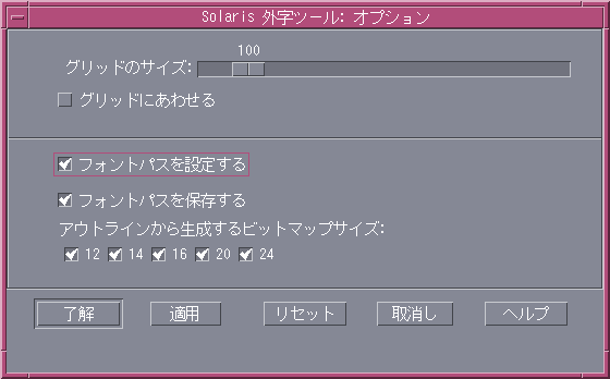

オプション
グリッドのサイズ
アウトライン編集モード時のグリッドのサイズを指定します。単位はポイントです。
グリッドに合わせる
アウトライン編集モード時に描画位置をグリッド上に合わせる指定をします。
現行セッションのサーバーのフォントパスにユーザー定義文字を保存したディレクトリを追加します。このチェックボックスが選択されていない場合、フォントパスへの追加は行われません。このため、登録したユーザー定義文字を利用できません。

アウトラインから生成するビットマップサイズ
ユーザー定義文字を保存する際、自動生成されるビットマップフォントのサイズを指定します。

モードの切り替えは、ツールバーの「アウトライン」ボタンと「ビットマップ」ボタンで行います。
次の 2 つのモードがあります。

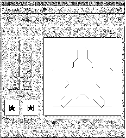

文字の作成をアウトラインベースで行います。なお、実際のイメージはアウトラインで囲まれた領域が塗り込まれたものとなります。
「表示」->「塗り込み」でイメージを編集画面に表示できます。
文字の作成をビットマップベースで行います。

アウトラインモード時の「範囲指定」では、文字を構成するオブジェクトのすべてのコントロールポイントが指定領域に含まれていなければなりません。コントロールポイントの表示は「表示」->「コントロール」で行います。
塗り込み
アウトライン表示の場合、アウトラインで囲まれた領域を塗りつぶします。 実際にフォントとして表示されるのは、このイメージです。
コントロール
アウトラインを描画する際の基準点を表示します。アウトラインモードで範囲指定をする場合、すべてのコントロールポイントが指定領域に含まれていないと、範囲指定は有効になりません。

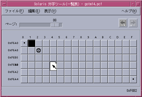

一覧表には、ユーザー定義文字を読み込んだ場合はユーザー定義文字、フォントファイルを読み込んだ場合はファイルに含まれる文字が表示されます。一覧表から文字を選択すると、この文字が編集対象として編集画面上に表示されます。
一覧表のウィンドウタイトルには、ユーザー定義文字を読み込んだ場合はその保存ディレクトリ名、フォントファイルを読み込んだ場合はファイル名が表示されます。

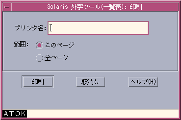

印刷...
印刷ダイアログを開きます。

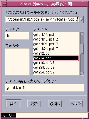

参照表のインタフェースは、一覧表とほとんど同じです。ただし「ファイル」メニューの内容は、多少異なります。
開く
参照するフォントファイルを指定します。

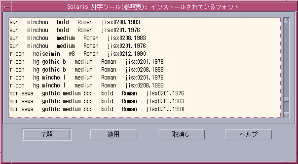

インストールされているフォントを選択
システムで利用可能なフォントの一覧表を表示します。参照表には、ここで選択したフォントが表示されます。
閉じる
参照表を閉じます。
「Solaris 外字ツール」では、一覧表内でのドラッグ&ドロップ、一覧表から編集画面へのドラッグ&ドロップ、参照表から編集画面へのドラッグ&ドロップ、参照表から一覧表へのドラッグ&ドロップがサポートされています。
ドラッグ&ドロップ機能は、文字のコードポイントを移動する場合や、すでに登録されている文字を利用して文字を作成する場合に便利です。
次に、コードポイントを移動する際の操作例を示します。
次のいずれかの操作で、文字をコピーできます。
参照表からコピーする文字をマウスのアジャスト (中央) ボタンで選択し、一覧表のコピー先のコードポイントへドラッグ&ドロップします。
一覧表でコードポイントを指定した後、参照表から参照する文字をマウスのアジャスト (中央) ボタンで選択し、編集画面にドラッグ&ドロップします。次に、保存ボタンを選択します。

「描画モード」を選択し、編集画面上に文字を描画します (起動時には「自由線」が設定されています)。
文字の描画が終了したら、編集画面下の「保存」ボタンを押します。
「次」ボタンを押し、次のコードポイントに移動します。
すべてのユーザー定義文字の登録が終了したら、「ファイル」メニューから「保存」を選択します。
「一覧表...」ボタンを押すと、登録したユーザー定義文字の一覧表が表示されます。この一覧表から直接、編集するユーザー定義文字を選択したり、登録するコードポイントを指定したりできます。

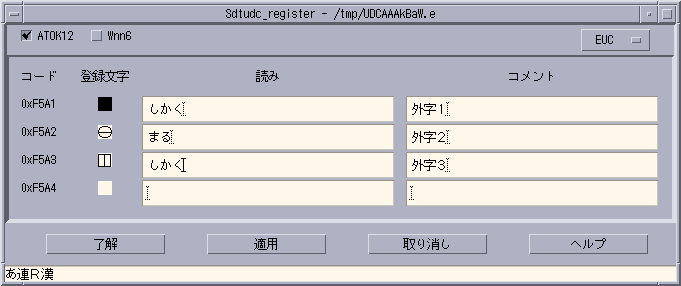

ユーザー定義文字の保存が終了すると、ユーザー定義文字の読みを辞書に登録するためのユーザー定義文字辞書登録用中間ユーティリティが自動的に起動します。
単語登録対象の日本語入力システム (ATOK12、Wnn6) を選択し登録するユーザー定義文字の「読み」と「コメント」を入力して、「了解」ボタンまたは「適用」ボタンを押します。「コメント」は、Wnn6 を使用する場合にのみ、辞書ファイルに登録されます。

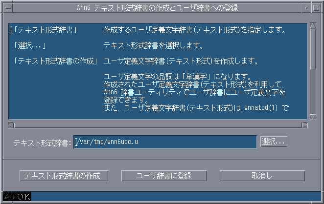

7. で選択した日本語入力システム別にウィンドウが表示されます。ウィンドウの説明に従って処理を続けてください。
ATOK12 辞書ユーティリティ単語ファイルへの保存
Wnn6 テキスト形式辞書への保存
