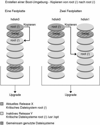

Abbildung 30-1 zeigt das kritische Dateisystem Root (/), das in ein anderes Slice auf einer Festplatte kopiert wurde, um eine neue Boot-Umgebung zu erstellen. Die aktive Boot-Umgebung enthält Root (/) in einem Slice. Die neue Boot-Umgebung stellt eine exakte Kopie dar, wobei sich Root (/) in einem neuen Slice befindet. Die Dateisysteme /swap und /export/home werden von der aktiven und der inaktiven Boot-Umgebung gemeinsam genutzt.

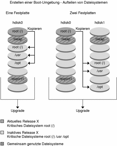

Abbildung 30-2 zeigt kritische Dateisysteme, die aufgeteilt und in Slices auf einer Festplatte kopiert wurden, um eine neue Boot-Umgebung zu erstellen. Die aktive Boot-Umgebung enthält Root (/) in einem Slice. In diesemSlice enthält Root (/) die Verzeichniss /usr, /var und /opt. In der neuen Boot-Umgebung wird Root (/) aufgeteilt und /usr und /opt werden in getrennte Slices gestellt. Die Dateisysteme /swap und /export/home werden von beiden Boot-Umgebungen gemeinsam genutzt.

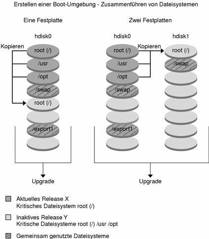

Abbildung 30-3 zeigt kritische Dateisysteme, die zusammengeführt und in Slices auf einer Festplatte kopiert wurden, um eine neue Boot-Umgebung zu erstellen. Die aktive Boot-Umgebung enthält Root (/), /usr, /var und /opt in je einem eigenen Slice. In der neuen Boot-Umgebung werden /usr und /opt in Root (/) in einem Slice zusammengeführt. Die Dateisysteme /swap und /export/home werden von beiden Boot-Umgebungen gemeinsam genutzt.

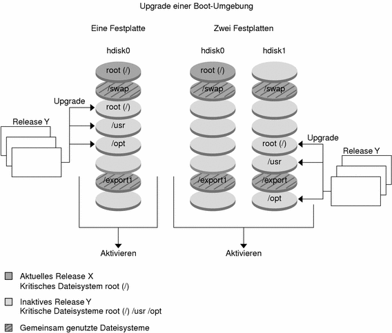

Nachdem Sie eine Boot-Umgebung erstellt haben, bleibt diese unverändert, bis Sie ein Upgrade ausführen. Sie können jederzeit ein Upgrade in der Boot-Umgebung durchführen. Die Dateien in der aktiven Boot-Umgebung bleiben von dem Upgrade völlig unberührt. Wenn Sie fertig sind, aktivieren Sie die neue Boot-Umgebung und somit das neue Release. Abbildung 30-4 zeigt ein Upgrade einer inaktiven Boot-Umgebung. Anweisungen zum Ausführen eines Boot-Umgebungs-Upgrades finden Sie in Kapitel 33.

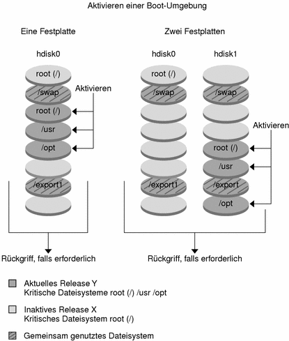

Wenn Sie fertig sind und zur neuen Boot-Umgebung umschalten wollen, aktivieren Sie die neue Boot-Umgebung einfach und führen einen Neustart aus. Durch das Aktivieren der neuen Boot-Umgebung wird diese so modifiziert, dass sie gebootet werden kann. Beim ersten Booten einer neu erstellten Boot-Umgebung werden die Dateien der Boot-Umgebungen synchronisiert. "Synchronisieren" bedeutet hier, dass bestimmte Systemdateien und Verzeichnisse aus der zuletzt aktiven Boot-Umgebung in die Boot-Umgebung kopiert werden, die gebootet wird. Wenn das System neu gestartet wird, wird die Konfiguration, die Sie in der neuen Boot-Umgebung installiert haben, aktiv. Die ursprüngliche Boot-Umgebung wird zu einer inaktiven Boot-Umgebung. Abbildung 30-6 zeigt das Umschalten von einer inaktiven zu einer aktiven Boot-Umgebung nach einem Neustart. Anweisungen zum Aktivieren einer Boot-Umgebung finden Sie unter "Aktivieren einer Boot-Umgebung".

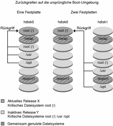

Wenn ein Fehler auftritt, können Sie schnell auf die ursprüngliche Boot-Umgebung zurückgreifen, indem Sie diese aktivieren und das System neu starten. Sie müssen auf die ursprüngliche Boot-Umgebung zurückgreifen, wenn sich die neue Boot-Umgebung nicht booten lässt, nach dem Booten nicht ordnungsgemäß funktioniert oder Sie mit den Ergebnissen nicht zufrieden sind.
Das Zurückgreifen auf die ursprüngliche Boot-Umgebung dauert nur so lange wie der Neustart des Systems, ist also viel schneller als das Sichern und Wiederherstellen der ursprünglichen Boot-Umgebung. Die neue Boot-Umgebung, die nicht gebootet werden konnte, bleibt erhalten, so dass Sie den Fehler analysieren können. Sie können immer nur auf die Boot-Umgebung zurückgreifen, die von luactivate zum Aktivieren der neuen Boot-Umgebung verwendet wurde.
Sie haben folgende Möglichkeiten, auf die vorherige Boot-Umgebung zurückzugreifen:
Wenn die neue Boot-Umgebung erfolgreich gebootet wurde, Sie mit den Ergebnissen jedoch nicht zufrieden sind, führen Sie einfach den Befehl luactivate mit dem Namen der vorherigen Boot-Umgebung aus und starten das System neu.
Wenn die neue Boot-Umgebung nicht gebootet wird, booten Sie die Fallback-Boot-Umgebung im Einzelbenutzermodus, führen den Befehl luactivate aus und starten das System neu.
Wenn Sie nicht im Einzelbenutzermodus booten können, müssen Sie von einem Datenträger oder einem Netzwerkinstallationsabbild booten, das Root-Dateisystem (/) in der Fallback-Boot-Umgebung einhängen, den Befehl luactivate ausführen und das System neu starten.
Weitere Anweisungen für das Zurückgreifen auf die ursprüngliche Boot-Umgebung finden Sie unter "Wiederherstellen nach Fehler: Zurückgreifen auf die ursprüngliche Boot-Umgebung (Befehlszeilenschnittstelle) ".
Abbildung 30-7 zeigt den Wechsel, der beim Systemneustart mit der Boot-Umgebung erfolgt, auf die Sie zurückgegriffen haben.
