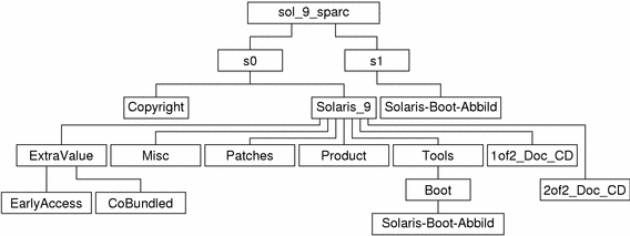

Die folgende Abbildung zeigt die Verzeichnisstruktur der Solaris 9-DVD.
Slice 0 (s0) enthält die Verzeichnisse Copyright und Solaris_9. Das Verzeichnis Solaris_9 enthält sämtliche Tools, Software und Konfigurationsinformationen, die zur Installation der Solaris 9-Software benötigt werden. Slice 0 enthält folgende Verzeichnisse:
ExtraValue - Zwei Unterverzeichnisse:
CoBundled - Vollständig unterstützte Solaris-Produkte, die nicht direkt Bestandteil der Betriebssystemumgebung Solaris sind. Dazu gehören Solaris Web Start Wizards SDK 3.0.1 und SunScreen 3.2.
EarlyAccess - Evaluierungssoftware.
Misc - Das Verzeichnis jumpstart_sample, das eine rules-Datei, ein check-Skript, Profile, Begin-Skripte, Finish-Skripte sowie weitere JumpStart-Software und -Dateien enthält.
Patches - Alle Solaris 9-Patches, die zur Zeit dieses Release zur Verfügung stehen.
Product - Die Solaris 9-Packages und Steuerdateien.
Tools - Die Solaris 9-Installationstools, nämlich:
Das Unterverzeichnis Boot, das die Solaris 9-Miniroot enthält.
Die Skripte add_install_client, dial, rm_install_client und setup_install_server.
Ein Unterverzeichnis Installer, das ein Installationsprogramm für Solaris Live Upgrade enthält. Solaris Live Upgrade wird bei der Installation der Solaris-Software automatisch installiert. Wenn Sie jedoch mit Live Upgrade ein Upgrade von einem vorherigen Solaris-Release ausführen wollen, müssen Sie diese Packages als erste im aktuellen Release installieren. Anweisungen zur Installation von Solaris Live Upgrade finden Sie unter "So installieren Sie Solaris Live Upgrade".
1of2_Doc_CD - Dokumentation in Englisch und anderen europäischen Sprachen
2of2_Doc_CD - Dokumentation in asiatischen Sprachen
Slice 1 (s1) enthält die Solaris 9-Miniroot.

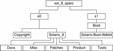

Folgende Abbildung zeigt die Verzeichnisstruktur der CDs mit der Solaris 9-Software.
Slice 0 (s0) enthält die Verzeichnisse Copyright und Solaris_9. Das Verzeichnis Solaris_9 enthält alle Tools, die gesamte Software und die Konfigurationsinformationen, die für eine Installation von Solaris 9 mindestens erforderlich sind, einschließlich der Core Solaris und End User Solaris Software Group. Slice 0 enthält folgende Verzeichnisse:
Docs - Ein leeres Verzeichnis.
Patches - Alle Solaris 9-Patches, die zur Zeit der Erstellung der Solaris 9 Software 1 of 2-CD zur Verfügung standen.
Tools - Die Solaris 9-Installationstools, nämlich add_install_client, dial, rm_install_client und setup_install_server.

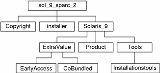

Folgende Abbildung zeigt die Verzeichnisse auf der Solaris 9 Software 2 of 2-CD.
Das Verzeichnis sol_9_sparc_2 enthält die Verzeichnisse Copyright, Solaris Web Start installer und Solaris_9. Das Verzeichnis Solaris_9 enthält Folgendes:
Product - Eine begrenzte Anzahl von Packages, Developer Solaris Software Group, Entire Solaris Software Group und Entire Solaris Software Plus OEM Support Group
Tools - Folgende Solaris 9-Installationstools:
Das Skript add_to_install_server.
Ein Unterverzeichnis Installer, das ein Installationsprogramm für Solaris Live Upgrade enthält. Solaris Live Upgrade wird bei der Installation der Solaris-Software automatisch installiert. Aber wenn Sie mit Live Upgrade ein Upgrade von einem früheren Solaris-Release durchführen wollen, müssen zunächst diese Packages über dem aktuellen Release installiert werden. Anweisungen zur Installation von Solaris Live Upgrade finden Sie unter "So installieren Sie Solaris Live Upgrade".

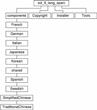

Folgende Abbildung zeigt die Verzeichnisstruktur der Solaris 9-Software.
Das Verzeichnis sol_9_lang_sparc enthält das Installationsprogramm Solaris Web Start, das die Solaris-Sprachen- und -Sprachumgebungssoftware installiert. Das Verzeichnis sol_9_lang_sparc enthält folgende Verzeichnisse:
components - Sprachumgebungs-Packages für vereinfachtes Chinesisch, Französisch, Deutsch, Italienisch, Japanisch, Koreanisch, Spanisch, Schwedisch und traditionelles Chinesisch sowie Packages, die von allen Sprachumgebungen gemeinsam genutzt werden
Copyright - Copyright-Seite
installer - Installationsprogramm Solaris Web Start
Tools - Das Skript add_to_install_server zum Erstellen eines Installationsservers
Weitere Informationen zu Sprachumgebungssoftware finden Sie im International Language Environments Guide.
