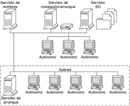

Servidor de arranque: un sistema servidor que proporciona a los sistemas clientes de la misma subred la información de arranque necesaria para poder instalar el sistema operativo. Normalmente el servidor de arranque y de instalación suelen ser el mismo sistema. Sin embargo, si el sistema en el que se va a instalar el software Solaris 9 está situado en una subred distinta a la del servidor de instalación y no se está usando DHCP, será necesario disponer de un servidor de arranque en esa subred.

(Opcional) Servidor de nombres: un sistema que gestiona una base de datos de red distribuida, como, por ejemplo, DNS, NIS, NIS+ o LDAP, que contiene información acerca de los sistemas de la red.
Para obtener detalles sobre cómo crear un servidor de nombres, consulte System Administration Guide: Naming and Directory Services (DNS, NIS, and LDAP).
El servidor de instalación y el de nombres pueden corresponder o no al mismo sistema.
La Figura 10-1 ilustra los servidores que se usan normalmente para la instalación en red.
