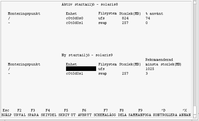

    Figur 35-2 Konfigurationsmenyn för Solaris Live Upgrade
    Graphic
  4. Tryck på F2 på menyn Konfiguration för att visa menyn Urval.
  5. Välj skivdel 0 på disken c0t15d0 för rotkatalogen (/).
  6. Skapa en ny skivdel för minnesväxling på c0t15d0 på menyn Konfiguration genom att välja en växlingsskivdel som ska delas.
  7. Tryck på F2 för att visa menyn Urval.
  8. Välj skivdel 1 på disken c0t15d0 för den nya växlingsskivdelen.
  9. Tryck på F3 för att skapa den nya startmiljön.
