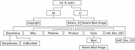

I det här avsnittet beskrivs katalogerna på översta nivån på DVD- och CD-skivorna.
Följande figur visar katalogstrukturen för Solaris 9 dvd.
Skivdel 0 (s0) innehåller katalogerna Copyright och Solaris_9. Katalogen Solaris_9 innehåller de verktyg, den programvara och den konfigurationsinformation som du behöver för att installera Solaris 9-programvaran. Skivdel 0 innehåller följande kataloger:
ExtraValue - Två underkataloger:
CoBundled - Solaris-produkter som stöds fullständigt, men som inte ingår i Solaris-operativsystemet, bland annat Solaris Web Start Wizards SDK 3.0.1 och SunScreen 3.2
EarlyAccess - Granskningsversion av programvara
Misc - Katalogen jumpstart_sample , som innehåller en regelfil, ett kontrollskript, profiler, startskript, slutskript och andra program och filer för JumpStart.
Patches - Alla korrigeringsfiler för Solaris 9 som fanns tillgängliga när CD-skivan skapades.
Product - paket och styrfiler för Solaris 9.
Tools - Installationsverktyg för Solaris 9:
Underkatalogen Boot, som innehåller miniroten för Solaris 9.
Skripten add_install_client, dial, rm_install_client och setup_install_server .
Underkatalogen Installer som innehåller en installationsprogram för Solaris Live Upgrade. Solaris Live Upgrade installeras automatiskt när du installerar Solaris-programvaran. Om du vill använda Live Upgrade för att uppgradera från en tidigare Solaris-version måste du först installera dessa paket på din nuvarande Solaris-version. Instruktioner för installation av Solaris Live Upgrade finns i"Så installerar du Solaris Live Upgrade".
1of2_Doc_CD - Dokumentation på engelska och andra europeiska språk.
2of2_Doc_CD - Dokumentation på asiatiska språk.

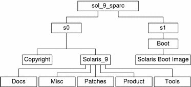

Följande figurer visar katalogstrukturen på CD-skivorna för Solaris 9-programvara.
Skivdel 0 (s0) innehåller katalogerna Copyright och Solaris_9. Katalogen Solaris_9 innehåller verktyg, programvara och konfigurationsinformation för en grundläggande installation av Solaris 9, inklusive programvarugrupperna Solaris-kärnan och Systemstöd för slutanvändare. Skivdel 0 innehåller följande kataloger:
Docs - En tom katalog.
Misc - Katalogen jumpstart_sample, som innehåller en regelfil, ett kontrollskript, profiler, startskript, slutskript och andra program och filer för JumpStart.
Patches - Alla korrigeringsfiler för Solaris 9 som fanns tillgängliga när Solaris 9 programvaru-cd 1 (av 2) släpptes.
Tools - Installationsverktyg för Solaris 9, bl a add_install_client, dial , rm_install_client, och setup_install_server.
Skivdel 1 (s1) innehåller miniroten för Solaris 9.

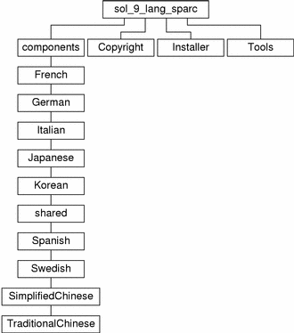

Följande figur visar katalogstrukturen på Solaris 9 språk-cd.
Katalogen sol_9_lang_sparc innehåller Solaris Web Start-installationsprgrammet för installation av Solaris-programvara för språk och språkområden. Katalogen sol_9_lang_sparc innehåller följande kataloger:
components - Språkområdespaket för förenklad kinesiska, franska, tyska, italienska, japanska, koreanska, spanska, svenska och traditionell kinesiska, samt paket som delas av alla språkområden.
Copyright - Copyrightsida.
installer - Solaris Web Start-installationsprogram.
Tools - Skriptet add_to_install_server som används för att skapa en installationsserver.
Mer information om språkområdesprogram finns i International Language Environments Guide.
