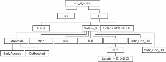

다음 그림은 Solaris 9 DVD의 디렉토리 구조를 보여줍니다.
슬라이스 0(s0)은 저작권 및 Solaris_9 디렉토리를 포함합니다. Solaris_9 디렉토리는 Solaris 9 소프트웨어 제품을 설치하는데 필요한 모든 도구, 소프트웨어 및 구성 정보를 포함합니다. 슬라이스 0은 다음 디렉토리를 포함합니다.
ExtraValue - 다음 두 개의 부속 디렉토리
CoBundled - Solaris Web Start Wizards SDK 3.0.1 및 SunScreen 3.2를 포함하는 Solaris 운영 환경의 직접적인 일부가 아닌 완전 지원되는 Solaris 제품
EarlyAccess - 예비 평가 소프트웨어
Misc - rules 파일, check 스크립트, 프로필, 시작 스크립트, 종료 스크립트와 기타 JumpStart 소프트웨어 및 파일을 포함하는 jumpstart_sample 디렉토리
Patches - 이 릴리스 당시 사용 가능한 Solaris 9 패치
Product - Solaris 9 패키지 및 제어 파일
Tools - 다음을 포함하는 Solaris 9 설치 도구
Solaris 9 miniroot를 포함하는 Boot 부속 디렉토리
스크립트 add_install_client, dial, rm_install_client 및 setup_install_server
Solaris 라이브 업그레이드용 설치 프로그램을 포함하는 Installer 부속 디렉토리. Solaris 라이브 업그레이드는 Solaris 소프트웨어를 설치할 때 자동으로 설치됩니다. 그러나 라이브 업그레이드를 사용하여 이전 Solaris 릴리스에서 업그레이드하기 위해서는 현재 릴리스에서 먼저 이들 패키지를 설치해야 합니다. Solaris 라이브 업그레이드에 대한 자세한 내용은 "Solaris 라이브 업그레이드를 설치하는 방법"를 참조하십시오.
1of2_Doc_CD - 영어 및 유럽권 언어용 설명서
2of2_Doc_CD - 아시아권 언어용 설명서
슬라이스 1(s1)은 Solaris 9 miniroot를 포함합니다.

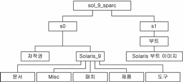

다음 그림은 Solaris 9 Software CD의 디렉토리 구조를 보여줍니다.
슬라이스 0(s0)은 저작권 및 Solaris_9 디렉토리를 포함합니다. Solaris_9 디렉토리는 코어 Solaris 소프트웨어와 최종 사용자 Solaris 소프트웨어 그룹을 포함하여 최소한 Solaris 9 소프트웨어 제품을 설치하는데 필요한 모든 도구, 소프트웨어 및 구성 정보를 포함합니다. 슬라이스 0은 다음 디렉토리를 포함합니다.
Docs - 비어 있는 디렉토리
Patches - Solaris 9 Software 1/2 CD가 작성된 당시에 사용 가능한 Solaris 9 패치
Tools - add_install_client, dial , rm_install_client 및 setup_install_server를 포함하는 Solaris 9 설치 도구.

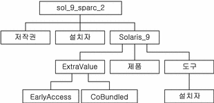

다음 그림은 Solaris 9 Software 2/2 CD의 디렉토리를 보여줍니다.
sol_9_sparc_2 디렉토리는 Copyright, Solaris Web Start installer 및 Solaris_9 디렉토리를 포함합니다. Solaris_9 디렉토리는 다음을 포함합니다.
ExtraValue - 두 개의 부속 디렉토리
Product - 제한된 수의 패키지, Developer Solaris Software, Entire Solaris Software 및 Entire Solaris Software Plus OEM Support Groups
add_to_install_server 스크립트
Solaris 라이브 업그레이드용 설치 프로그램을 포함하는 Installer 부속 디렉토리 Solaris 라이브 업게르이드는 Solaris 소프트웨어를 설치할 때 자동으로 설치되지만 라이브 업그레이드를 사용하여 이전 Solaris 릴리스에서 업그레이드하려면 현재 릴리스에서 먼저 이들 패키지를 설치해야 합니다. Solaris 라이브 업그레이드에 대한 자세한 내용은 "Solaris 라이브 업그레이드를 설치하는 방법"를 참조하십시오.
