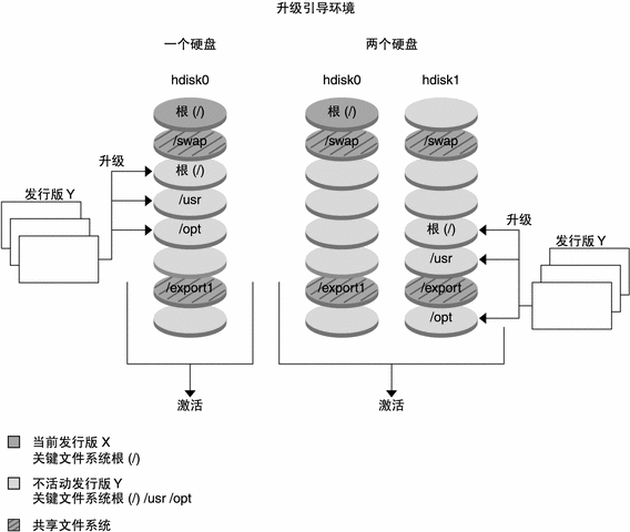

升级引导环境概述
创建了引导环境后,它在您准备升级前一直保持不变。您可以随时在引导环境上执行升级。升级并不影响活动引导环境中的任何文件。准备好后,您可以激活到新版本。图形 30-4 显示了到不活动引导环境的升级。有关升级引导环境的过程,请参阅 第 33 章,使用 Solaris Live Upgrade 进行升级(任务)。
图形 30-4 升级不活动引导环境

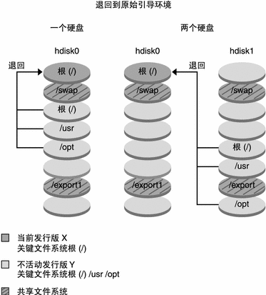

返回原始引导环境概述
如果发生故障,可以通过激活和重新引导迅速回到初始引导环境。 如果新的引导环境无法引导,或者它能够引导但不能完全正常地工作,或者您对结果不满意,这时您需要返回到原始引导环境。
使用返回只需要重新引导系统的时间,比备份并恢复到原始环境要快得多。未能引导的新引导环境被保留,并且失败可以被分析。您只能返回到由 luactivate 用来激活新引导环境的引导环境。
您以如下几种方式返回到以前的引导环境:
有关返回的过程,请参阅 "故障恢复:退回到原始引导环境(命令行界面) "。
图形 30-7 显示了您重新引导以返回时的切换。
