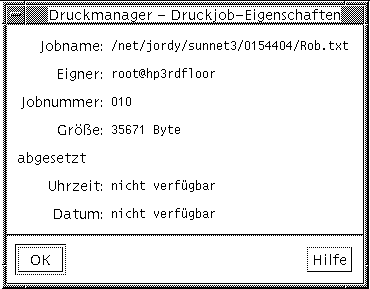

Die folgenden Eigenschaften von Druckjobs können angezeigt werden:
Jobname
Eigner
Jobnummer
Größe
Uhrzeit
Datum
Der Ausdruck "nicht verfügbar“ wird in einigen Feldern möglicherweise angezeigt. Das bedeutet, dass das Drucksystem diese Informationen nicht angegeben hat.
