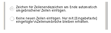

Beim Sichern des Dokuments können Sie festlegen, ob die zusätzlich eingefügten Zeilenumbrüche mitgespeichert werden sollen oder nicht. Beim Speichern eines Dokuments wird eine der folgenden Optionen ausgewählt:
Fügen Sie ein Zeilenumbruchzeichen an das Ende jeder umbrochenen Zeile ein, um jedes Zeilenende so zu erhalten, wie es aktuell angezeigt wird.
Sie können auch nur die Zeilenumbrüche erhalten, die durch das Drücken der Eingabetaste eingegeben wurden.
