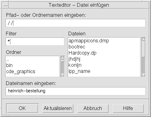

Sie können eine Textdatei mit einem Menübefehl oder durch Ziehen eines Dateisymbols in das Fenster des Texteditors in Ihr Dokument einfügen. (Weitere Informationen finden Sie im Abschnitt So fügen Sie eine Datei durch Ziehen und Ablegen ein ).
Platzieren Sie den Cursor an der Stelle, wo die Textdatei eingefügt werden soll.
Wählen Sie "Einbeziehen“ aus dem Menü "Datei“.
Das Dialogfenster "Datei einfügen“ listet die Dateien und Ordner des Systems auf. Sie können die aufgelisteten Dokumente entweder durchblättern oder in einen neuen Ordner wechseln, um andere Dateien Ihres Systems zu suchen.
Wählen Sie das einzufügende Dokument aus der Dateiliste.
Drücken Sie die Eingabetaste oder klicken Sie auf "OK“.
Um eine Datei von einer bereits geladenen CD-ROM oder Diskette zu speichern, wählen Sie /cdrom/cd_name oder /floppy/disketten_name über die Menütaste am Ende des Textfeldes aus und geben Sie einen Pfad- oder Ordnernamen ein. Wählen Sie den Dateinamen aus und klicken Sie auf "OK“.
