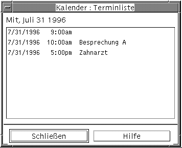

Dieser Abschnitt beschreibt, wie eine Terminliste erstellt und auf dem System angezeigt wird. Informationen zum Drucken von Terminlisten finden Sie im Abschnitt Drucken von Kalendern, Terminen oder Aufgabenlisten.
Öffnen Sie das Kalenderblatt, das in der Terminliste angezeigt werden soll.
Wählen Sie die Option "Terminliste“ aus dem Menü "Ansicht“.
Die Termine werden chronologisch aufgelistet und zeigen Datum, Uhrzeit und Kommentar an. Befindet sich die Anzeige beispielsweise in der Wochenübersicht, dann werden die Termine der Woche in der Terminliste angezeigt.
