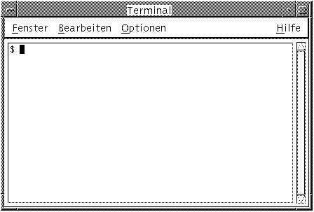

Der Standard-Terminal-Emulator des Desktops ist dtterm. Der Terminal-Emulator dtterm emuliert den Teil des VT220-Terminals, der den ANSI- und ISO-Standards entspricht.
Die Eingabeaufforderung des dtterm ist ein Sonderzeichen, das am linken Rand des Terminal-Emulators angezeigt wird. Dies kann "%“, "<“, "$“ oder ein anderes Sonderzeichen sein. Ein kleines Kästchen oder ein kleiner Balken, Cursor genannt, zeigt an, an welcher Stelle die Tastatureingaben im Fenster erscheinen.
