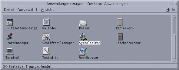

So starten Sie den Symboleditor
Öffnen Sie den Anwendungsmanager und zeigen Sie den Ordner "Desktop_Anw“ an.
Doppelklicken Sie auf den Symboleditor.
