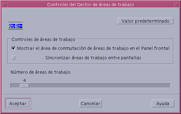

Gestor del área de trabajo
El Gestor del área de trabajo proporciona una interfaz gráfica de usuario (GUI) para controlar el comportamiento y el número de áreas de trabajo. Con la barra de deslizamiento podrá agregar y suprimir áreas de trabajo. El Gestor del área de trabajo le permite Mostrar el área de conmutación de áreas de trabajo del Panel frontal en lugar de botones para las áreas de trabajo. También podrá volver a aplicar los valores predeterminados.

Inicio del Gestor del área de trabajo
El Gestor del área de trabajo puede iniciarse desde el menú del Área de trabajo o desde la línea de comandos.
Para iniciar el Gestor del área de trabajo desde el escritorio
  1. Haga clic con el botón derecho en el escritorio para abrir el menú del área de trabajo.
  2. Elija Aplicaciones.
  3. Elija Gestor de aplicaciones desde el submenú.
  4. Haga doble clic en Appls_escritorio.
  5. Haga doble clic en los controles del Gestor del área de trabajo.
Para iniciar el Gestor del área de trabajo desde la línea de comandos
    Escriba sdtwsm en la línea de comandos.
Uso de los controles del Gestor del área de trabajo
Existen varias funciones que pueden realizarse mediante el Gestor del área de trabajo:
Para mostrar la Zona de conmutación del área de trabajo del Panel frontal
  1. Seleccione la casilla de comprobación Mostrar zona de conmutación del área de trabajo del Panel frontal.
  2. Pulse Aceptar.
Para sincronizar áreas de trabajo entre pantallas distintas
  1. Seleccione la casilla de comprobación Sincronizar áreas de trabajo entre pantallas distintas.
  2. Pulse Aceptar.
Para establecer el número de áreas de trabajo
  1. Mueva el deslizador Número de áreas de trabajo hasta que aparezca la cantidad de áreas de trabajo que se desea.
  2. SI el número de áreas de trabajo resultante es superior, aparecerán los iconos nuevos de áreas de trabajo en el Panel frontal.
  3. (Opcional) Si el número de áreas de trabajo resultante es inferior, aparecera el cuadro de diálogo Suprimir área de trabajo. Haga clic en Aceptar si desea suprimir las áreas de trabajo.
Para restaurar los valores de configuración predeterminados
    Haga clic en el botón Predeterminado de la ventana Controles del Gestor del área de trabajo.
