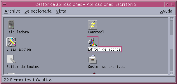

Inicio
Para iniciar el Editor de iconos
  1. Abra el Gestor de aplicaciones y muestre la carpeta Appls_Escritorio.
    Graphic
  2. Haga doble clic en Editor de iconos.
    El Editor de iconos se inicia con un área de trabajo vacía.
