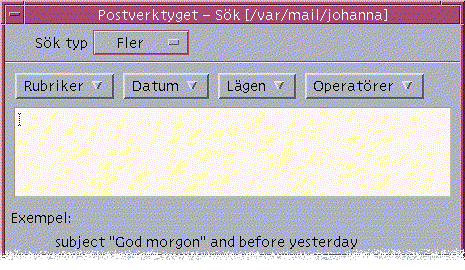

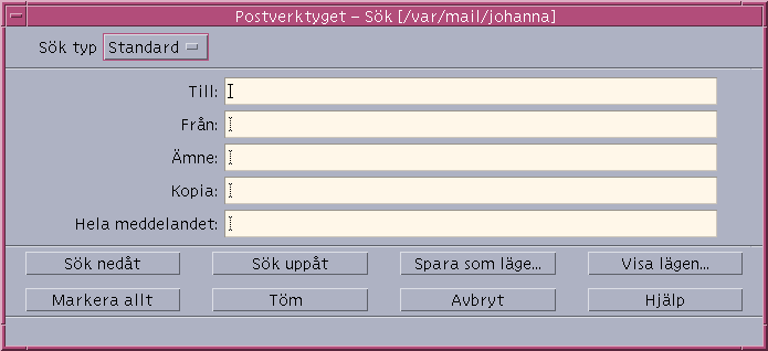

Du kan söka efter meddelanden i en brevlåda med hjälp av sökvillkor som du definierar. Fälten för grundläggande sökvillkor i basfönstret i dialogrutan Sök omfattar följande: mottagarna (Till), avsändaren (Från), ämnet (Ämne), kopiemottagarna (Kopia) och meddelandetexten inklusive rubriker (Hela meddelandet).
Genom att skapa ett sökskript med nyckelord och argument i fönstret Avancerat i dialogrutan Sök, kan du definiera mer avancerade sökvillkor för att söka efter meddelanden.
Tabellerna som följer visar vilka nyckelord du kan använda i sökskript, grupperade under följande kategorier:
Rubriker – nyckelord som anger rubrikerna eller textdelen i meddelandena (Tabell 10–1)
Datum – nyckelord som visar när meddelandena skickades (Tabell 10–2)
Lägen – nyckelord som beskriver meddelandenas status (Tabell 10–3)
Operatorer – nyckelord som sammanfogar andra nyckelord till ett sökvillkor (Tabell 10–4)
Nyckelord som du kan skriva manuellt, men som inte är tillgängliga på menyerna i fönstret Avancerat i dialogrutan Sök, är markerade med en asterisk (*).

Sökskript är inte skiftlägeskänsliga.
Här följer några exempel:
Så här söker du efter meddelanden som skickades från johan i april med texten ”brådskande” eller ”viktigt” på ämnesraden:
from johan and (subject brådskande or subject viktigt) and during april
Så här söker du efter meddelanden som sändes från lars utan kopia till ledningsgrupp och som inte är lästa:
from lars and ~(cc ledningsgrupp) and unread
Så här söker du efter meddelanden som skickades direkt lars eller som kopia till lars med texten ”månatlig rapport” i meddelandet, inklusive huvuden och bilagor:
(to lars or cc lars) and text ”månatlig rapport”
Välj Sök på Meddelande-menyn.
Dialogrutan Sök visas.
Skriv i lämpligt fält den text du vill söka efter.
Du kan söka efter en matchning till ett eller flera av fälten Till, Från, Ämne eller Kopia. Om du skriver villkoren i flera fält söker Postverktyget efter meddelanden som matchar alla villkor.
I varje fält läser Postverktyget innehållet som ett villkor även om det finns flera strängar avgränsade av blanksteg eller kommatecken. Om du t ex skriver piper bagge i fältet Till letar Postverktyget efter ett meddelande som är adresserat till piper bagge, inte piper eller bagge.
Fälten är inte skiftlägeskänsliga.
Sök efter nästa eller föregående matchande meddelande i brevlådan genom att klicka på Sök nedåt eller Sök uppåt. Om du vill hitta alla matchningar klickar du på Markera allt.
Klicka på Töm om du vill ta bort all text i fälten i dialogrutan Sök.
