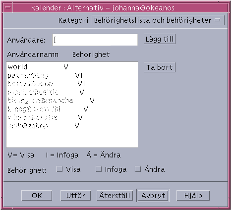

Om dialogrutan Behörighetslista ser ut som i Figur 13–2 nedan, kan du följa instruktionerna efter bilden.
I fältet Användarnamn skriver du användarnamn@värdnamn för användaren som du vill ge behörighet. Om du vill ge behörighet åt alla skriver du world i fältet Användarnamn.
Behörigheten är som standard endast visningsbehörighet till allmänna möten.
Markera någon av behörigheterna Visa, Infoga och Ändra och åtkomsten Offentlig, Halvprivat eller Privat.
Behörigheter avgör vad andra kan göra med din kalender. Du kan ange mer än en behörighet.
Rättigheterna kontrollerar de olika typer av möten som andra kan utföra åtgärder på.
Offentlig |
Gör att en annan användare kan se tiden och texten för möten som är markerade som Visa text och klockslag. |
Halvprivat |
Gör att en annan användare kan se tiden och texten för möten som är markerade som Visa endast klockslag. |
Privat |
Gör att en annan användare kan se tiden och texten för möten som är markerade som Visa ingenting. |
Klicka på Lägg till namn om du vill lägga till användarnamn eller world i behörighetslistan med de behörigheter och rättigheter du har valt.
Enskild behörighet åsidosätter behörighet för alla, om alla (world) har bläddringsbehörighet och användare X har behörighet att bläddra och infoga, så kan användare X bläddra och infoga poster i den aktuella kalendern.
Klicka på OK om du vill använda markerad behörighet och stänga dialogrutan.
Om du vill ge den markerade behörigheten och rättigheten och lämna dialogrutan öppen klickar du på Tillämpa.
Klicka på Återställ om du vill ångra ändringarna och lämna dialogrutan öppen.
Om du vill ångra ändringarna och stänga dialogrutan klickar du på Avbryt.
