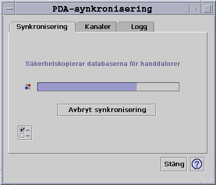

Som standard öppnas fliken Synkronisering när programmet startas.
Programmet startar en synkroniseringsåtgärd baserat på den aktuella konfigurationen eller standardkonfigurationen på den för ögonblicket aktiva kanalen eller standardkanalen, allt efter hur inställningarna på fliken Kanaler ser ut. Det första du måste göra när synkroniseringsfönstret visas är att ange portinställningen i fönstret Synkroniseringsegenskaper.
Om du klickar på egenskapsknappen (med en bock) på fliken Synkronisering visas dialogrutan Synkroniseringsegenskaper (se följande figur). Den här dialogrutan innehåller alla alternativ för PDA Sync som inte har något direkt samband med specifika kanaler och som därför inte återfinns i dialogrutorna för kanalkonfiguration. Du behöver förmodligen inte ändra alternativen i den här dialogrutan särskilt ofta.
