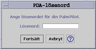

Om du använder ett lösenord på handdatorn måste du ange det varje gång du kör programmet. Om du inte använder ett lösenord på handdatorn visas inte dialogrutan. Se följande figur.
