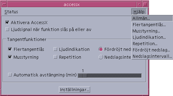

Om du har tagit fram CDE och inga av AccessX fönster syns på skärmen ska du skriva accessx & i ett kommandofönster.
Om du kör AccessX och vill att AccessX fönster ska visas automatiskt när du startar OpenWindows ska du välja Spara arbetsytan på undermenyn Hjälpmedel i OpenWindows huvudmeny (bakgrundsmeny).
När du har matat in accessx & visas det här fönstret:
Från Status-menyn kan du ta fram två fönster som demonstrerar musknapparnas och vissa tangenters status. Statusfönstret Tröga tangenter visar huruvida tangenter som Control eller Skift är nedtryckta; statusfönstret Musknapp visar samma sak för musknapparna.
Om du vill öppna Status-menyn kan du antingen trycka på musknappen MENY eller trycka på F10 och tangenten s. Flytta omkring i menyn med hjälp av piltangenterna.
Om du använder Tröga tangenter eller Musknappar är det en god idé att visa funktionens statusfönster. I annat fall kan datorn uppträda underligt, vilket kan vara mycket förvirrande. Om du exempelvis utnyttjar Tröga tangenter och Control-tangenten är ”låst” överförs teckenkombinationen Control-C till datorn om du trycker på c. Informationen i statusfönstret visar huruvida Control-tangenten är aktiv.
I huvudfönstret finns en kryssruta med etiketten ”Avge signal när funktionen slås på eller av.” (Se Figur E–1.) Om du markerar kryssrutan avger datorn en ljudsignal då en funktion som Tröga tangenter sätts på eller stängs av.
Om du delar datorn med någon som inte använder AccessX kanske du vill att funktionen ska stängas av automatiskt om datorn inte används under en viss period. På så sätt behöver varken du eller personen som använder din dator komma ihåg att stänga av AccessX.
Markera kryssrutan ”Automatisk avstängning (min)” om du vill aktivera den här funktionen. (Se Figur E–1.) Ange hur lång tid AccessX ska vänta på att något ska hända innan funktionen stängs av med motsvarande skjutreglage. Giltiga värden är allt mellan noll och sex minuter.
AccessX har flera hjälpfönster; välj ämnet som intresserar dig på Hjälp-menyn i huvudfönstret. Menyn öppnas antingen med musknappen MENY eller om du trycker på F10 och tangenten h. Tryck på piltangenterna för att bläddra igenom menyn.

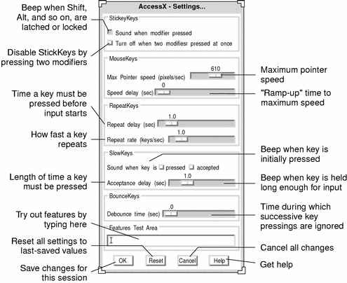

Klicka på knappen Inställningar i AccessX huvudfönster. Då visas fönstret Inställningar. Fönstret innehåller justerbara parametrar till diverse funktioner i AccessX. Parametrarna diskuteras i avsnitten som behandlar de individiuella funktionerna.

Du kan låta datorn spela upp ett ljud när du trycker på en modifieringstangent (när Tröga tangenter är aktiverat). Eftersom tangenterna blir spärrade, låsta eller låses upp när du trycker på dem kan det vara bra att få en påminnelse om att de har aktiverats eller deaktiverats. (Det är lätt att glömma bort medan du skriver.)
Alternativet aktiveras genom att du kryssar i rutan ”Ljudsignal när specialtangent trycks ned” i fönstret Inställningar. (Se Figur E–4.)
Om du kryssar i den här rutan (i fönstret Inställningar) kan du inaktivera Tröga tangenter genom att trycka ned två modifieringstangenter samtidigt (till exempel Control och Skift). Vissa tycker att det är lättare än att klicka med musen eller trycka ned Skift fem gånger.

Om du har svårt att flytta pekaren så noggrant som du önskar kan du sakta ned den. Om du vill ändra hur fort pekaren rör sig ska du markera kryssrutan ”Pekarens maximala förflyttningshastighet (bildp/sek)” (SeFigur E–4 .) Dra skjutreglaget till önskad hastighet. Hastigheten anges i pixlar/sekund och kan ligga mellan 10 och 1 000. [Begränsningar för pekarens hastighet gäller endast när MouseKeys är aktiverat.]
Du kan ställa in hur snabbt pekaren uppnår sin maximala fart (om du använder funktionen Musknappar). Justera i sådana fall skjutreglaget som är märkt med ”Accelerationstid (sek)” (se Figur E–4.) På det här sättet kan du flytta pekaren med större precision. Du kan låta det ta fyra sekunder innan pekaren har nått maximal fart.

Du kan ställa in hur lång tid en tangent måste vara nedtryckt innan den börjar upprepas. Intervallet kan vara allt från en tiondels sekund till tio sekunder. Om du vill ställa in parametern ska du flytta skjutreglaget ”Fördröjning innan repetition (sek)” (se Figur E–4) till det antal sekunder du vill ska gå innan tangenterna börjar upprepas.
Du kan även ställa in upprepningshastigheten. Upprepningshastigheten representerar hur många gånger en nedtryckt tangent upprepas per sekund. Hastigheten varierar mellan 0,1 (det vill säga tio sekunder per tecken) till 10 (det vill säga tio tecken per sekund). Ju högre värdet är, desto fortare infogas nya tecken. Ställ in ett lågt värde om du vill förhindra att en nedtryckt tangent ger upphov till flera tecken alltför snabbt.
Flytta skjutreglaget ”Repetitionsfrekvens” till önskat värde. (Se Figur E–4.)

Du kanske vill meddelas om en tangents status när funktionen Tröga tangenter är aktiv. På så sätt behöver du inte gissa huruvida du har hållit tangenten nedtryckt tillräckligt länge för att den ska registreras.
Det finns två kryssrutor (”nedslag” och ”godkännande”) i fönstret Inställningar där du kan ställa in hur du vill meddelas om tillståndet för en tangent när funktionen Tröga tangenter är aktiv. Om du markerar kryssrutorna kan du se till att datorn ger ifrån sig en signal när:
En tangent trycks ned
När tangenten registreras
Både när tangenten trycks ned och den registreras
Inte alls
Registreringsfördröjningen är intervallet mellan att du trycker ned en tangent och att den registreras. Det ställs in med skjutreglaget ”Fördröjning för godkännande (sek)” i fönstret Inställningar. (Se Figur E–4.) Fördröjningen kan vara allt mellan noll och fem sekunder.

Repetitionstiden är det tidsintervall som måste förflyta innan det går att trycka ned en tangent en gång till och få den att registreras.
Intervallet ställs in med skjutreglaget ”Intervall (sek)”. (Se Figur E–4.) Fördröjningen kan vara allt mellan noll och fem sekunder.
