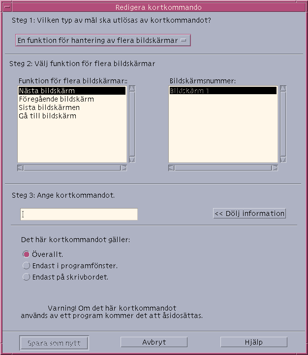

Klicka på Nytt i Kortkommandoredigeraren.
Välj En funktion för hantering av flera bildskärmar på menyn som visas.
Välj ett alternativ under Funktion för flera bildskärmar i steg 2:
Nästa bildskärm: flyttar till nästa bildskärm
Föregående bildskärm: flyttar till föregående bildskärm
Sista bildskärmen: flyttar till den sista bildskärmen
Gå till bildskärm: flyttar till en viss bildskärm
Listrutan Funktion för flera bildskärmar innehåller bildskärmsfunktionen. Listrutan Bildskärmsnummer innehåller en lista över bildskärmar som är tillgängliga på skrivbordet.
Om du skapar ett nytt kortkommando är det första alternativet i listrutan Funktion för flera bildskärmar redan markerat.
Nästa steg är att trycka på de tangenter som du vill använda som kortkommandon i textfältet.
Om du vill kontrollera var kortkommandot kommer att gälla klickar du på Visa information.
Om du vill anger du var kortkommandot ska vara aktivt.
Överallt: det nya kortkommandot åsidosätter kortkommandon som har tilldelats av ett program
Endast i programfönster: kortkommandot gäller bara i ett programfönster
Endast på skrivbordet: kortkommandot gäller bara på skärmbakgrunden
Klicka på Spara som nytt.
Stäng dialogrutan genom att klicka på Avbryt.
Välj Spara på Fil-menyn i huvudfönstret i Hotkey Editor.
Kortkommandot aktiveras.
När du är klar med ett kortkommando kan du börja skapa ett nytt kortkommando utan att stänga dialogrutan Redigera kortkommando.
