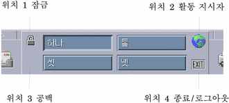

처음에 작업 공간 스위치는 아래와 같이 네 위치에 있습니다.
Graphic
다음 절차를 사용하여 이들 제어기를 교체하십시오(공백도 제어기입니다.).
