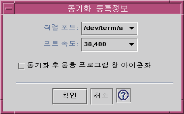

응용프로그램이 도관 탭에서 정의한, 현재 활성화된 도관 또는 기본 도관의 현재 설정값 또는 기본 설정값을 사용하여 동기화 작업을 시작합니다. 동기화 창이 표시되면 처음 해야 할 일은 동기화 등록 정보 창에서 포트 설정값을 정하는 것입니다.
동기화 등록 정보의 설정
동기화 탭에서 확인 표시가 되어 있는 등록 정보 버튼을 누르면 동기화 등록 정보 대화 상자가 표시됩니다(다음 그림 참조). 이 대화 상자에는 특정 도관에 직접 관련되지 않기 때문에 도관 구성 대화 상자에 포함되어 있지 않은 모든 PDA Sync 옵션이 표시되어 있습니다. 이 대화 상자의 옵션을 자주 변경할 필요는 없습니다.

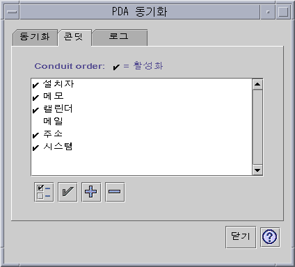

도관 탭에는 PDA Sync 응용프로그램이 사용할 수 있는 모든 도관 목록이 표시되어 있습니다. 이 목록은 고정된 것이 아니며 도관을 목록에 추가하거나 제거할 수 있습니다. 활성 도관은 확인 표시로 나타냅니다. 동기화 작업은 다음 그림에서와 같이 (확인 표시된) 모든 활성화 도관만 실행합니다.

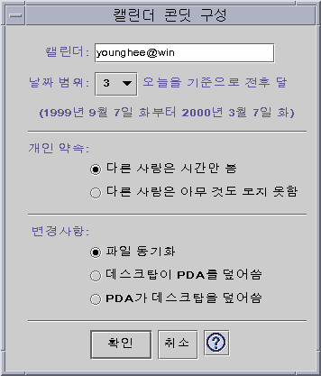

캘린더 도관 구성 창에서는 캘린더 응용프로그램 사이에서 약속 사항을 동기화하는 방법을 정할 수 있습니다. 다음 그림을 참조하십시오.
그림 22–4 캘린더 도관 구성
Graphic
이 창에서는 다음을 수행할 수 있습니다.

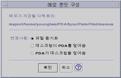

메모 도관 구성 창에서는 다음 그림에서와 같이 데스크탑 및 PDA의 텍스트 파일을 동기화할 수 있습니다.
그림 22–5 메모 도관 구성
Graphic
데이터 동기화 방향을 다음과 같이 변경할 수 있습니다.
메모 디렉토리에서 업무용 및 개인용과 같이 상이한 범주의 메모에 각각 별도의 디렉토리를 작성할 수 있습니다. 이러한 디렉토리는 동기화할 때 PDA에서 범주로 바뀝니다. 반대로 PDA의 새 범주는 동기화할 때 파일 시스템의 메모리 폴더 내의 디렉토리로 바뀝니다. 범주 디렉토리가 데스크탑에서 삭제되면 범주와 해당 범주의 모든 레코드가 동기화될 때 처리된 장치에서 삭제됩니다.

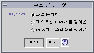

주소 도관 구성 대화 상자(다음 그림 참조)에서는 주소 응용프로그램 사이에서 항목을 동기화할 방법을 결정할 수 있습니다.
그림 22–6 주소 도관 구성
Graphic
이 창에서는 데이터 동기화 방향을 선택할 수 있습니다. 기본값은 데이터 통합입니다. 주소 디렉토리에서 업무용 및 개인용과 같이 상이한 범주의 주소에 각각 별도의 디렉토리를 작성할 수 있습니다. 이러한 디렉토리는 동기화할 때 PDA에서 범주로 바뀝니다. 범주 디렉토리가 데스크탑에서 삭제되면 범주와 해당 범주의 모든 레코드가 동기화될 때 처리된 장치에서 삭제됩니다. 부속 디렉토리의 추가 레이어는 지원되지 않습니다.

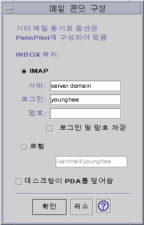

메일 도관 구성 창에서는 받은 편지함 위치를 PDA에 전달합니다. 다음 그림을 참조하십시오.
Graphic
이 대화 상자에서는 받은 편지함의 IMAP 위치(server.domain) 또는 받은 편지함의 지역 위치(경로 및 파일 이름)를 정의할 수 있습니다.
또한 IMAP를 선택하려면 로그인 ID와 암호를 제출해야 합니다. 로그인 ID와 암호를 저장하여 재입력하는 것을 피할 수 있습니다. ID와 암호를 저장하지 않으면 다음 대화 상자가 표시될 때마다 동기화가 중단됩니다(다음 그림 참조).
그림 22–8 메일 도관 구성
Graphic
데스크탑 우편함이 PDA 우편함을 겹쳐쓰도록 선택할 수 있습니다. 기본적으로 “OFF”로 설정되어 있습니다.

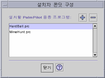

설치 프로그램 도관 구성 창에서는 PDA에 설치할 파일(응용프로그램 또는 데이터베이스)를 결정할 수 있습니다. 다음 그림을 참조하십시오.
그림 22–9 설치 프로그램 도관 구성
Graphic

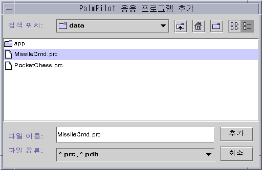

이 대화 상자에서는 PDA에 설치할 수 있는 모든 파일을 표시할 수 있습니다. 표시된 파일이 현재 기본 설치 디렉토리에 파일의 전부입니다. (+) 기호를 눌러서 표시한 PalmPilot 응용프로그램 추가 창(다음 그림 참조)을 사용하여 파일을 추가하십시오. 파일을 목록에서 삭제하려면 파일을 선택하고 (-) 기호를 누르십시오. 목록에 있는 모든 파일은 다음 동기화 작업에서 설치됩니다.

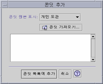

도관 추가
PalmPilot 응용프로그램 추가 창에서 추가 버튼을 눌러서 도관 추가 창을 표시하십시오. 표시되는 창에서 도관을 PDA Sync에 추가할 수 있습니다. 다음 그림을 참조하십시오.
그림 22–11 도관 추가
Graphic
사용 가능한 도관은 풀다운 메뉴에 표시되는 세 가지 범주 중의 하나입니다.

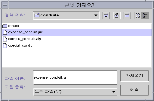

현재 어떤 폴더에도 없는 도관을 새로 추가하려면 “도관 가져오기” 버튼을 눌러서 도관 가져오기 대화 상자를 표시하십시오. 다음 그림을 참조하십시오.
그림 22–12 도관 가져오기
Graphic
파일을 선택하고 가져오기 버튼을 누르십시오. 파일이 선택 폴더에 복사됩니다. 이전에 도관 탭에서 삭제한 도관인 경우에는 자동으로 다시 목록에 추가됩니다. 새 도관인 경우에는 도관 연결 대화 상자 표시됩니다. 다음 그림을 참조하십시오.

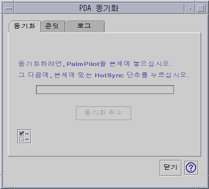

다음 그림에는 상태 표시 행이 지시하는 것처럼 응용프로그램이 동기화할 준비를 갖추고 있다는 것이 나타나 있습니다. 이 경우에 구성자의 기본 화면(Cradle)의 동기화 버튼을 누를 수 있습니다.

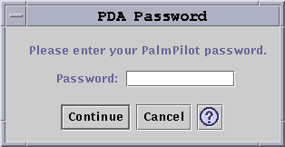

구성자가 암호를 가지고 있는 경우에는 응용프로그램을 실행할 때마다 암호를 묻는 대화 상자가 표시됩니다. 구성자가 암호를 가지고 있지 않은 경우에는 이 대화 상자가 표시되지 않습니다. 다음 그림을 참조하십시오.

동기화 또는 설치 작업이 진행되고 있지 않은 경우에는 진행 표시줄이 표시되지 않습니다. 동기화 취소를 선택하면 동기화 작업이 중지되고 확인 대화 상자가 표시됩니다. 취소 버튼을 선택하면 동기화 작업이 중단됩니다. 계속 버튼을 선택하면 동기화 작업이 계속됩니다.
