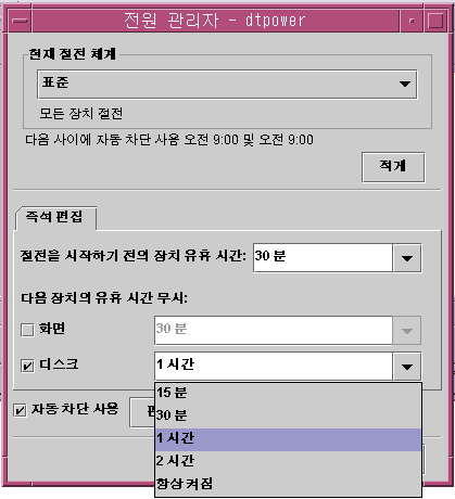

  3. 모니터 - 일시 중지 전 유휴 시간 버튼에 체크하십시오.
    모니터의 유휴 시간용 풀다운 목록이 활성화됩니다.
    그림 23–6 디스크 유휴 시간용 풀다운 목록
    Graphic
  4. 유휴 시간 풀다운 목록에서 시간을 선택하거나 편집 상자에 고유한 값을 입력하십시오.
    입력하는 숫자와 단위 사이에 공백을 남겨두어야 합니다. 단위는 Sec, Min 또는 Hr과 같이 적절한 약어로 표현하십시오. 소수 값도 가능합니다. 예를 들어, 1.5 Hr를 입력하면 디스플레이 유휴 시간이 90분으로 설정됩니다.
    새로운 값을 입력하면 값이 목록에 추가되어 풀다운 목록을 다음에 사용할 때 해당 값을 이용할 수 있게 됩니다. 값은 편집 상자에서 사용하는 형식으로 표시됩니다.
