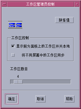

工作区管理器
“工作区管理器”提供了一个图形用户界面 (GUI) 用于控制工作区的行为和数目。 可以使用滑动条添加和删除工作区。“工作区管理器”使您能够在“前面板”上显示 “工作区切换区”而不是工作区按钮。还能够返回到缺省设置。
图形 7–9 工作区管理器主屏幕
Graphic

使用工作区管理器控制
有许多可以使用“工作区管理器”执行的功能:
在前面板上显示工作区切换区
  1. 选择“在前面板上显示工作区切换区”复选框。
  2. 单击“确定”。
在屏幕间同步工作区
  1. 选择“在屏幕间同步工作区”复选框。
  2. 单击“确定”。
设置工作区的数目
  1. 将“工作区数目”滑动条移动到所需的数目。
  2. 如果结果工作区数目增加,则新的工作区图标会出现在“前面板”上。
  3. (可选)如果结果工作区数目减少,则会出现“工作区管理器删除工作区”对话框。如果想删除工作区,单击“确定”。
恢复缺省设置
    单击“工作区管理器控制”窗口中的“缺省”按钮。
