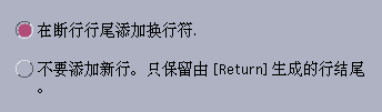

保存文档时,决定是否要对每一折行添加换行符,或是否要丢弃动态行结尾。保存文档时,选择下列选项之一:
添加新行符(硬回车)到每一折行的结尾,以保持每个行结尾的当前样式。
或者,只保留通过按“回车”键创建的换行符。
