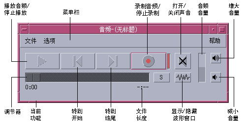

所有音频功能均用主窗口启动。

录制了某些东西或打开音频文件后,可以播放它,如下所示。可以播放 AU、WAV 或 AIFF 文件。
单击“播放音频”按钮。
当您单击“播放音频”时,播放从播放指针所在的位置开始。如果文件刚被打开或者刚创建了录音,则文件从头开始播放。如果在播放期间单击“停止播放”按钮,然后单击“播放音频”,则播放从刚才停止的位置开始。
注意“播放音频”按钮是个切换按钮:在播放之前,它是“播放音频”;在播放过程中,它是“停止播放”。
可选。将播放指针移动到新的起始播放位置。
要将播放指针移到文件的开头,单击“转到开头”按钮。
要将播放指针移到文件的末尾,单击“转到末尾”按钮。
将播放指针移到文件内的某个位置:
如果没有波形显示,则用鼠标按钮 1 拖动滑块。
如果有波形显示,则在波形窗口中的任意位置单击。
可选。单击“增大音量”或“减小音量”按钮以调整输出音量。
要静音输出,单击“关闭声音”按钮。
要停止播放文件,单击“停止播放”按钮。
当没有装入或录制任何文件时,“播放”按钮无效。

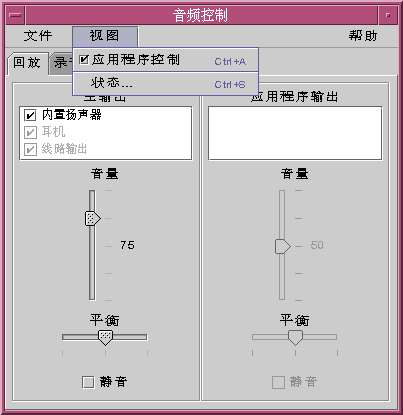

“音频控制”使您能够控制回放和录制的音量和平衡级别。有关“音频控制”窗口的示例,请参考以下说明。
有三个菜单项可用:
文件 — 控制是否启用“混音模式”(缺省为启用)。使用“混音器”模式可以同时收听两个音频会话。例如,当您收听 Sun Microsystems 广播时,这时如果有新邮件进来,您会听到提醒声。有关启用“混音器”模式的示例,请参考以下说明。
当您准备退出“音频控制”时,“文件”也是可以找到“退出”命令的位置。
视图 — 控制音频的输入和输出。切换“应用程序控制”可显示/隐藏(切换)所有主进程和所有应用程序进程。
帮助 — 在所有“音频控制”区提供帮助。有关显示“帮助”下拉式菜单的示例,请参考以下说明。
有两个选项卡:“回放”和“录制”。“音频控制”检测所使用的设备类型并显示适当的选项卡。如果与纯播放设备(如扬声器)一起使用,则出现“回放”窗口。当与纯录制设备(如麦克风)一起使用时,将出现“录制”选项卡。
如果设备同时支持播放和录制,则可通过选择相应的选项卡(切换)在调节“回放”(输出)和“录制”(输入)之间切换。选中“应用程序控制”框后,如果选定了“回放”选项卡,则还会显示“应用程序控制”框。有关此操作的示例,请参考以下说明。

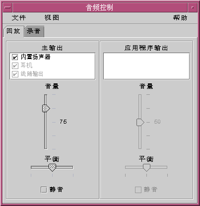

“主输出”窗口中提供了以下控制:
输出源 — 包含可用输出源的列表。通过选中和取消选中源可以打开和关闭源。选项有“内置扬声器”、“耳机”和“线路输出”。可向此列表中添加其他的输出设备。音量和平衡级别同时适用于所有的源(不适用于个别的源)以打开和关闭它们。
音量滑块 —用于设置所有源的主音量。绝对级别显示在控制旁的文本标签中(在上图中其值为 50)。当滑块上下移动时,显示的值也随之变化。
平衡滑块 — 用于设置所有源的平衡。
静音 — 用于使所有输出源同时变为静音。
