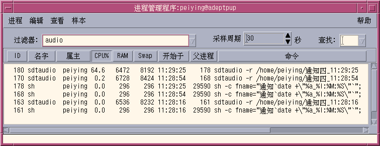

“进程管理器”显示并提供对正在工作站上运行的进程的访问。
图形 19–1 进程管理器显示包含字符串“audio”的进程项。
Graphic

可以执行下列操作而不影响选定工作站上的任何进程:
打开进程管理器
    单击“前面板”上“工具”子面板上的“查找进程”控件。
    显示“进程管理器”主窗口。它立即对工作站进行采样,并显示所有当前进程的采样。
显示进程的子集
  1. 在“进程管理器”窗口的“过滤器”字段中键入过滤器文本。
    过滤器文本应该是个字符串,对要显示的进程子集或进程组的进程项来说,该字符串是通用的。例如,在图形 19–1中,用户显示与“音频工具”有关的所有进程。
  2. 按回车键。
    “进程管理器”更新滚动窗格中的进程,以便只包括那些含有与过滤器文本准确匹配的进程项。
  3. 要恢复显示所有的进程,请清除“过滤器”字段,并按回车键。
