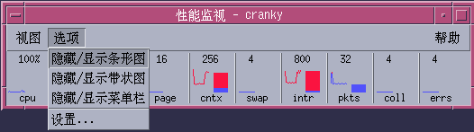

您可以用不同的方式排列“性能监视器”窗口,具体取决于已经选择的需要显示的参数数目、桌面上的可用空间以及是否要显示历史记录值。
从“选项”菜单中选择“隐藏/显示菜单条”。
“性能监视器”隐藏菜单条。
任何时候都可以通过在“性能监视器”主窗口的显示区上单击一次来重新显示菜单条。
从“选项”菜单中选择“隐藏/显示条状图”。
“性能监视器”隐藏所有被显示的参数的折线/面积图(如果参数已显示),或者显示折线/面积图 (如果参数已隐藏)。

默认情况下,“性能监视器”水平地显示性能图(并列)。可以根据所监视的参数数量和桌面的可用空间,垂直地显示它们。
从“选项”菜单中选择“设置”。
“性能监视器”显示“设置”对话框。
选择“垂直”或“水平”以指定所需的图表类型。
(可选)如果希望图表使用折线来表示阀值,请选择“显示限制折线”复选框。
当对所做的更改感到满意时,单击“应用”。
“性能监视器”以指定的定向显示性能信息。
