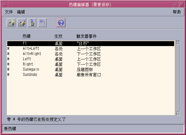

第一次启动“热键编辑器”时,显示区显示当前定义的热键。这些键是缺省键,它们作为预定义的键来提供。“热键编辑器”应用程序有两个屏幕:“热键编辑器”主窗口和“编辑键”对话框。启动“热键编辑器”的途径可以是:

只能调出“热键编辑器”的一个示例。工具栏中的按钮可以用来创建、编辑和删除热键。或者,也可以在显示区上右击鼠标按钮,调出相同菜单选项的下拉式列表。窗口的底部是一个对于带星号项含义的解释,同时作为最近执行的热键操作的更新。
单击热键以选定它。双击热键可打开“编辑键”对话框,其中填入了该热键的当前数据。使用“编辑键”对话框创建和编辑热键。
