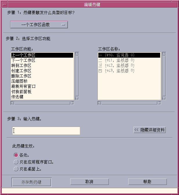

在“热键编辑器”窗口,单击“新建”。
步骤 1,从下拉式菜单中选择“工作区管理功能”。
步骤 2,在“工作区功能”下选择一个选项:
上一个工作区 - 移动到上一个工作区
下一个工作区 - 移动到下一个工作区
转到工作区 - 移动到指定的工作区
创建工作区 - 创建一个新工作区
删除工作区 - 删除一个工作区
压缩图标 - 在工作区中压缩图标
刷新所有窗口 - 用您所做的任何更改更新所有窗口
切换前面板 - 在前面板的打开和关闭两种状态之间切换
传送键 - 已定义的传送键将覆盖全部现有的热键。切换传送键热键,在开/关模式之间切换。
“工作区名称”列表框包含前面板中显示的工作区名称。它还包含一个系统标识符,以免创建重复的工作区名称。只有当左边的工作区功能列表需要一个工作区变量时,才启用“工作区名称”列表框。如果您正在创建一个新热键,“工作区功能”列表框中的第一个选项已被选中。
步骤 3,在文本字段内,键入您选择作为热键的击键。
要确定热键的有效区域,单击““显示详细信息”。
(可选)指定热键的活动区域。
所有区域 - 创建的热键比应用程序指定的热键优先。
仅在应用程序窗口中 - 热键仅在应用程序窗口中有效
仅在桌面上 - 热键仅在显示器背景中有效
单击“保存新热键”。
单击“取消”关闭对话框。
在“热键编辑器”主窗口中,从“文件”菜单中选择“保存”。
这将激活该热键。
创建完一个热键后,可以开始创建另一个新热键,不必退出当前的“编辑键”对话框。
