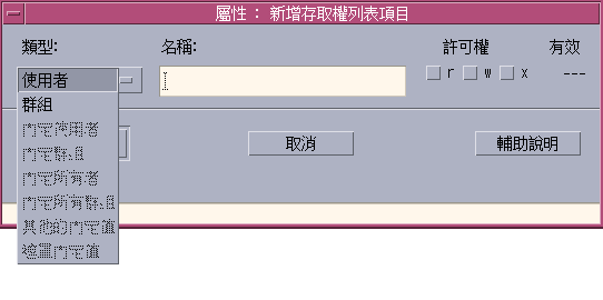

「新增存取權清單項目」對話方塊顯示。
從「類型」選項按鈕選取選項。
在「名稱」欄位內輸入與所選類型關聯的名稱(如果有的話)。
按一下「許可權」勾選方塊以反應您要的新 ACL 項目值。
對話方塊底部的狀態行顯示所要求的許可權是否受遮罩限制。
按一下「增加存取權清單項目」對話方塊內的「增加」。
