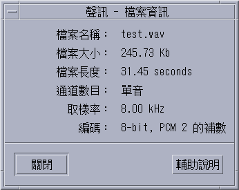

顯示聲訊檔相關資訊
    如果要查看檔案資訊,請從「檔案」功能表選擇「取得資訊」。
「檔案資訊」對話方塊會顯示。
Graphic
「聲訊」可以提供下列有關目前檔案的資訊:
