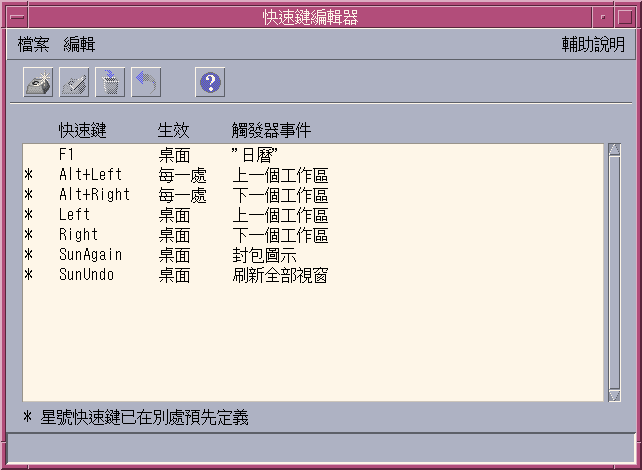

「快速鍵編輯程式」視窗即會顯示。
Graphic
您只可以帶出一個「快速鍵編輯程式」實例。 工具列上的按鈕可用來建立、編輯及刪除快速鍵。 另外,請在同一個功能表選項之下拉式清單的顯示區上按兩下滑鼠右鈕。 在視窗底端會說明有星標的項目意義, 以及在快速鍵上最近執行之動作的更新。
請按一下快速鍵來選取它。按兩下快速鍵即可開啟「編輯快速鍵」對話方塊, 並輸入現行資料。請使用「編輯快速鍵」對話方塊,來建立及編輯快速鍵。
