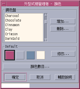

選取調色板
  1. 按一下「樣式管理員」的「顏色」控制。
  2. 在「調色板」清單中選取調色板。
    Graphic
  3. 按一下「確定」。
    工作空間的色彩來自預先定義的調色板。「顏色」對話方塊可列出系統本來的調色板,以及增加的調色板。
修改現存調色板
  2. 在「顏色」對話方塊中選取調色板。
  3. 按兩下色彩按鈕以開啟「修改色彩」對話方塊,或 按一下色彩按鈕,然後按「修改」。
  4. 可藉由調整相對應的調整器,來調整紅、藍、綠比例、亮度或色調的設定值。
    新舊色彩樣本將顯示在「修改色彩」對話方塊的左上角。
  5. 在「修改色彩」對話方塊內按一下「確定」。
  6. 重覆步驟 2-4 以修改其它色彩按鈕。
  7. 在「顏色」對話方塊中按一下「確定」。
