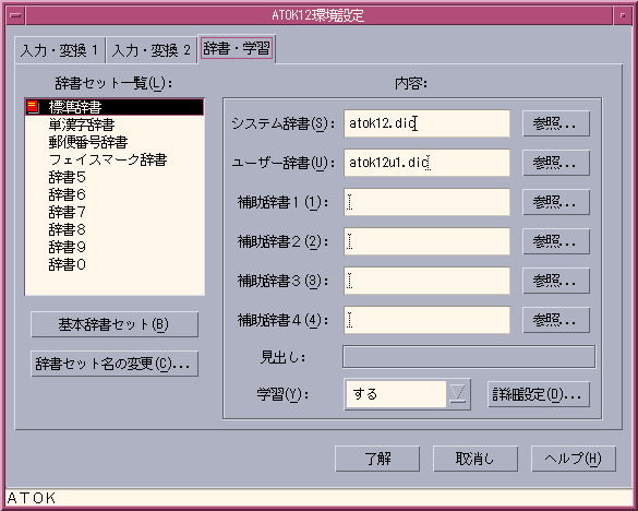

入力された文字の変換には複数の辞書が使用されていますが、これらを 1 つの辞書のようにまとめて操作できます。変換に使用する複数の辞書の組み合わせを「辞書セット」と呼びます。
変換に使用する辞書は、ATOK12 環境設定の辞書・学習シートで設定します。辞書セットは、システム辞書、ユーザー辞書、補助辞書の 3 種類の辞書で構成されており、10 セットまで登録できます。また、辞書・学習シートでは、辞書学習の設定もできます。「学習」を「する」に設定しておくと、よく使う単語が候補ウィンドウの先頭に表示されるようになるので、変換効率が上がります。
辞書セットは次の 3 つの辞書で構成されています。
| システム辞書 | 文字を変換するときの中心になる |
| ユーザー辞書 | 辞書の学習や用例などの情報を書き込む |
| 補助辞書 | システム辞書で網羅できない単語を変換する |
基本辞書セットとは、【スペース】キーを押して変換するときに使用する辞書セットのことです。
辞書学習とは、入力した単語の用例や変換の修正結果などを記憶したり、変換候補を並べ替えたりする機能です。
設定した辞書セットで変換するには、次のキーを使います。
| 基本辞書セット | 【スペース】キー |
| 辞書セット 2〜5 | 【F2】〜【F5】キー |
| 辞書セット 6〜0 | セットアップ直後の設定ではキーが割り付けられていない。使用する場合は ATOK12 カスタマイザでキーを割り付ける |

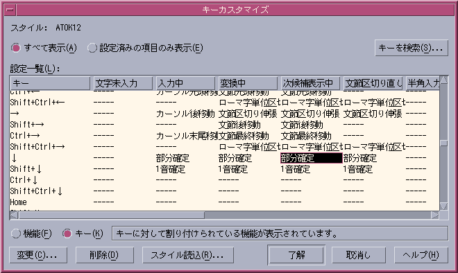

キーに割り付けられている機能を変更したり、新しくキーに機能を割り付けたりすることができます。
ここでは、候補ウィンドウ内の選択項目 (反転表示) を下に移動する場合に、【スペース】キーでなく【↓】キーを使用するように変更する例を紹介します。
ATOK パレットの「メニュー」ボタンをクリックして表示される ATOK メニューから「カスタマイザ」を選択します。
「スタイル一覧」で変更したいスタイル名を選択します。
画面下の「キー」ボタンをオンにして、「キーを検索」をクリックします。
メッセージが表示されたら、【↓】キーを押します。
設定一覧から、【↓】キーの次候補表示中を選択します。
「変更」ボタンをクリックします。
「見出し」で「変換操作」、「機能一覧」で「変換 / 次候補」を選択します。
「了解」ボタンをクリックします。
もう一度「了解」ボタンをクリックします。
「ATOK12 キーカスタマイズ」ダイアログボックスに戻ります。
