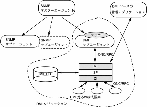

SEA 製品に含まれている DMI に基づいた解決法は、いくつかの方法で使用できます。たとえば、DMI を SNMP サブエージェントとして扱うこともできます。さらに、SP と直接やりとりするように、DMI ベースの管理アプリケーションを記述することもできます。
SNMP サブエージェントモードでは、SNMP 要求は DMI 要求にマップされ、DMI SP と通信が行われます。ダイレクトモードでは、管理アプリケーションは、DMI を使って SP と直接通信できます。

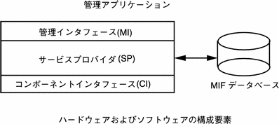

図 5–1 に、DMI と Enterprise Agents との関係を表すアーキテクチャ全体を示します。
DMI SP は、DMI の核となるものです。管理アプリケーションとコンポーネントインストルメンテーションは SP を通じて通信を行います。SP は、管理アプリケーションから指定された構成要素に対する要求を調整したり、仲介したりします。SP は、コンポーネントインタフェース (CI) と管理インタフェース (MI) のランタイム管理を行います。ランタイム管理には、構成要素のインストール、MI レベルと CI レベルの登録、要求の順序管理と同期、CI のイベント処理、一般的なフロー管理やこれらの管理に必要なすべての動作などがあります。
図 5–2 に、1 つのシステム内に存在する要素、または直接接続されている要素を示します。管理アプリケーションは DMI のブラウザとしても使えます。

マッパーは、DMI 管理アプリケーションとして動作する SNMP サブエージェントです。マッパーは、管理インタフェースを使って DMI SP に管理要求を送ります。また、SP を通じて構成要素からのイベントを処理し、それらをマスターエージェントに渡します。そのため、DMI の利用可能な構成要素は、ほかの SNMP で管理されている構成要素と同じように見えます。図 5–3 に、マッパーと構成要素の通信方法を示します。
