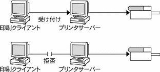

また、要求を受け付けない理由をコマンド行から指定できます。その理由は、ユーザーがプリンタの待ち行列をチェックしようとするとユーザーのシステムに表示されます。次の図は、印刷待ち行列が拒否されたときに印刷要求が中断される様子を示しています。
図 5-2 印刷待ち行列が要求を受け付けるか拒否する場合
